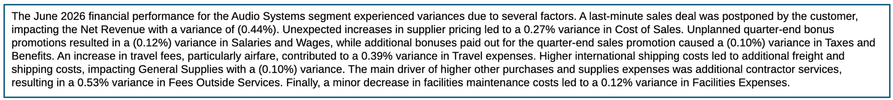

  1. Sie können einen Bericht entweder mit einem vorhandenen Textfeld Notiz bearbeiten oder ein neues Textfeld Notiz in einem Bericht erstellen. Setzen Sie in der Textfunktion "Notes" den Parameter Notizen zusammenfassen auf Wahr. Beispiel: Notes("P&L Named POV", "P&L Note Format", "P&L Variance", true)

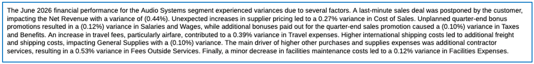

  2. Wenn Notizen zusammenfassen = true, werden die Notizen in den Ergebnissen des Textfeldes "Notiz" mit GenAI zusammengefasst.
    Wenn Notizen zusammenfassen = false oder der Parameter Kontext verwenden nicht eingeschlossen ist, wird das Textfeld "Notiz" wie definiert ohne GenAI-Zusammenfassung angezeigt.

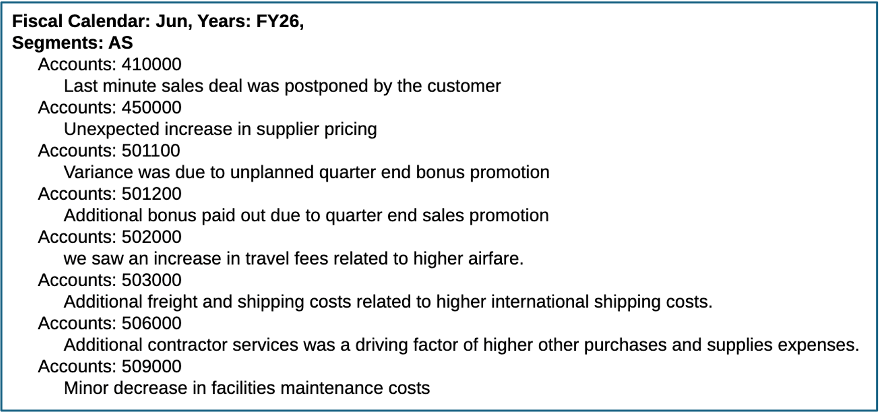

    Kontext verwenden ist für die zusammengefassten Notizen mit der Textfunktion "Notes" nicht verfügbar, weil die zugrunde liegenden Datenwerte für die Notizen nicht verfügbar sind.
    Weitere Informationen zum Textfeld "Notiz" und zur Textfunktion "Notes" finden Sie in den folgenden Themen:
