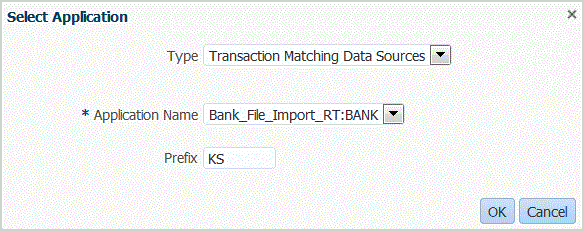

  7. Klicken Sie auf OK.
    Das Bild zeigt das Fenster "Anwendung auswählen".

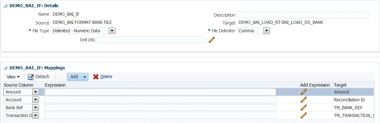

    Im Folgenden wird das Importformat für eine Bankdatei gezeigt.
    Das Bild zeigt das Importformat für eine BAI-Datei.

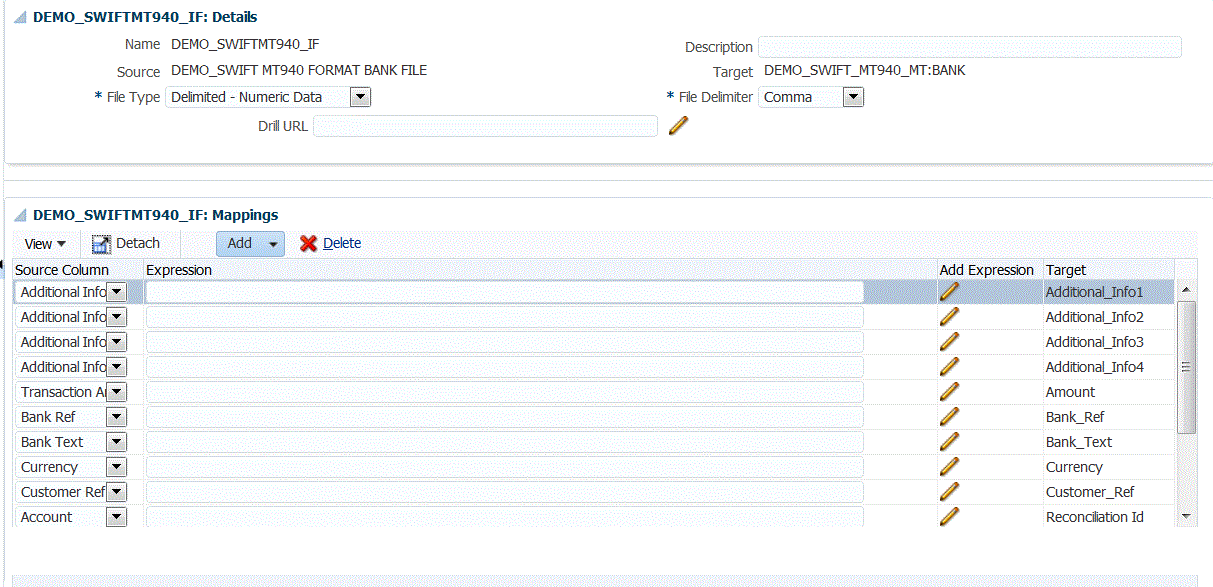

    Im Folgenden wird das Importformat für eine MT940-Datei gezeigt.
    Das Bild zeigt das Importformat für eine MT940-Datei.
