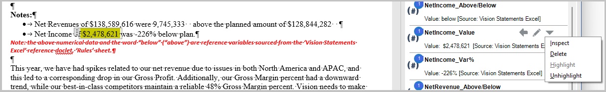

      In Abbildung 24-59 ist die Variable "CurrentMonth", eine statische Variable, im Bereich "Variablen" ausgewählt. Nachdem Sie im Dropdown-Menü die Option Hervorheben ausgewählt haben, wird die Variable "NetIncome_Value" links im Doclet hervorgehoben.
      Abbildung 24-59 Doclet mit aktivierter Hervorhebung für eine ausgewählte Variable
      Rechts im Bereich "Variablen" werden eine ausgewählte Variable und die für diese Variable verfügbaren Menüoptionen der Schaltfläche "Optionen" angezeigt, nachdem die Aktion "Hervorheben" ausgewählt wurde. Links wird der Speicherort der ausgewählten in das Doclet eingefügten Variable mit gelber Hervorhebung angezeigt.
    3. Um die Hervorhebung der ausgewählten Variable aufzuheben, klicken Sie auf die Schaltfläche Weitere Aktionen, Schaltfläche "Optionen" für eine ausgewählte Variable, ähnelt dem Kopf eines Pfeils, der nach unten zeigt, und wählen Sie im Dropdown-Menü die Option Hervorhebung aufheben aus.
