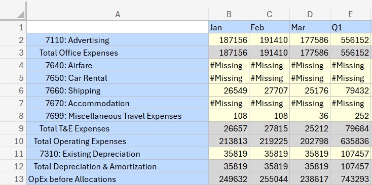

Figure 8-1 Flexibles Formular mit fehlendem Element "7690: Meals"

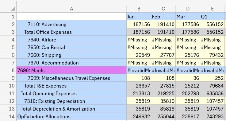

Sie bemerken, dass das Element "7690: Meals" im Formular nicht vorhanden ist, und möchten es hinzufügen. Sie fügen eine Zeile in das Raster ein und beginnen mit der Eingabe, machen allerdings einen Rechtschreibfehler. Nach dem Aktualisieren wird die Zeile in Smart View aufgerufen. Dabei werden die Elementzellen hervorgehoben, und in den Datenzellen wird "#InvalidMember" angezeigt.

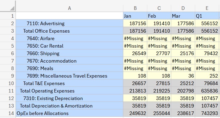

Nachdem Sie den Rechtschreibfehler korrigiert haben, führen Sie eine Aktualisierung aus. Beachten Sie, dass das flexible Formular korrekt mit den gültigen Elementnamen und -daten angezeigt wird.
Figure 8-3 Flexibles Formular mit korrigiertem Fehler und gültigen Elementen

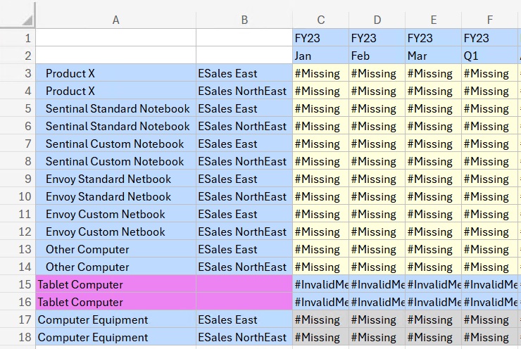

"#InvalidMember" wird in Smart View im flexiblen Formular angezeigt, wenn eine Zeile oder Spalte mehrere Elemente enthält und Sie in einer Elementzelle in dieser Zelle oder Spalte ein Element nicht eingeben. Im folgenden Beispiel werden zwei Dimensionen in den Zeilen angezeigt. Sie haben nach Zeile 14 zwei Zeilen hinzugefügt. Die Elemente der Product-Dimension in Spalte A, Zeilen 15 und 16, wurden korrekt eingegeben. Allerdings haben Sie keine Einträge in denselben Zeilen in Spalte B eingegeben. In diesen Zellen fehlt der Elementname aus der Entity-Dimension. Hierbei handelt es sich um das Ergebnis nach dem Ausführen einer Aktualisierung.
Figure 8-4 Flexibles Formular mit fehlenden Elementnamen in Spalte B, Zeilen 15 und 16
Um dieses Problem zu beheben, fügen Sie die richtigen Elemente "ESales East" und "ESales NorthEast" in Spalte B in den Zeilen 15 und 16 hinzu, und führen Sie eine Aktualisierung aus.

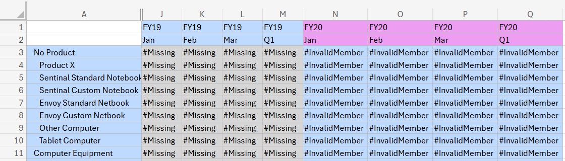

Im folgenden Fall wurde die Option "Flexible Formulare außerhalb der Formulardefinition" für die Year-Dimension in der Spalte nicht ausgewählt. Die Spalten für FY17 und FY18 sind ausgeblendet. Sie fügen vier Spalten hinzu und geben "FY20" in die erste Zeile und "Jan", "Feb", "Mar" und "Q1" in die zweite Zeile ein. Anschließend führen Sie eine Aktualisierung aus. Unten sehen Sie, dass die Spalten N bis O jetzt ungültige Elemente enthalten.
Figure 8-5 "Flexible Formulare außerhalb der Formulardefinition" ist nicht ausgewählt und ein Element ist außerhalb der Formulardefinition
Um dieses Problem zu beheben, muss der Serviceadministrator die Option Flexible Formulare außerhalb der Formulardefinition für die Year-Dimension auswählen. Wenn diese Option für das Formular ausgewählt ist, können Sie Elemente außerhalb der Formulardefinition eingeben, eine Aktualisierung ausführen und die Elemente im flexiblen Formular beibehalten.
