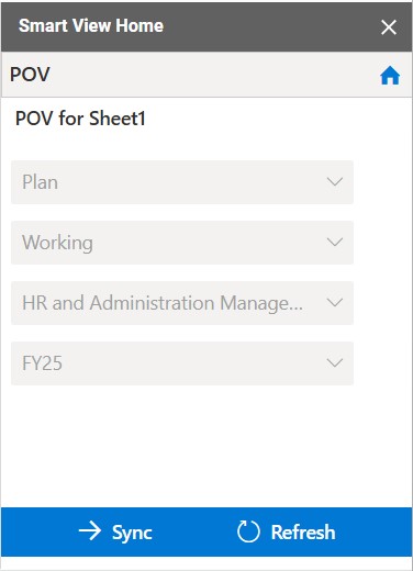

POV-Bereich über Favoriten aufrufen
Außer wie oben beschrieben über das Menü können Sie den POV-Bereich auch schneller über das Menü Favoriten in Oracle Smart View for Google Workspace öffnen. Klicken Sie im Smart View-Home-Bereich auf Symbol "Favoriten", blenden Sie den Abschnitt Daten ein, und klicken Sie auf POV. Sie können den POV als Favoriten markieren, sodass er im Abschnitt Favoriten am Anfang der Liste angezeigt wird.
Wenn Sie den POV-Bereich über das Menü Favoriten aufrufen, wird er im Smart View-Home-Bereich geöffnet. Sie können auf Symbol "Home" klicken, um den Bereich zu schließen und zum Smart View-Home-Bereich zurückzukehren.
POV-Bereich mit dem Namen des Arbeitsblatts und den zugehörigen POV-Dimensionen sowie dem Symbol "Home" und den Schaltflächen "Synchronisieren" und "Aktualisieren"
POV-Bereich mit dem aktiven Arbeitsblatt synchronisieren
In Smart View können Sie mit mehreren Formularen und Ad-hoc-Rastern in mehreren Arbeitsblättern einer Tabelle arbeiten. Mit den Schaltflächen Synchronisieren und Aktualisieren im POV-Bereich können Sie den Kontext des POV-Bereichs für das aktive Arbeitsblatt beibehalten.
Diese Schaltflächen sind in folgenden Szenarios nützlich:
  • Zwischen Arbeitsblättern wechseln: Wenn Sie an einem Formular oder Raster arbeiten und den POV-Bereich öffnen, werden der Arbeitsblattname und der POV für das aktuell geöffnete Formular oder Raster angezeigt. Wenn Sie zu einem anderen Formular oder Raster in einer anderen Arbeitsblattregisterkarte wechseln, wird der POV-Bereich nicht automatisch synchronisiert, um die POV-Dimensionen gemäß Inhalt des neuen Arbeitsblatts anzuzeigen. Stattdessen werden weiterhin der Arbeitsblattname und der POV des vorherigen Arbeitsblatts angezeigt.
    • Klicken Sie zum Anzeigen der entsprechenden POV-Dimensionen für das aktive Formular oder Raster auf Synchronisieren. Im POV-Bereich werden jetzt der Name des aktiven Arbeitsblatts und die POV-Dimensionen des Formulars oder Rasters angezeigt.
    • Um die Daten im aktiven Arbeitsblatt zu aktualisieren und den POV-Bereich mit dem Arbeitsblatt zu synchronisieren, klicken Sie auf Aktualisieren. Das Arbeitsblatt wird aktualisiert, und im POV-Bereich werden jetzt der Name des aktiven Arbeitsblatts und die POV-Dimensionen des Formulars oder Rasters angezeigt.
