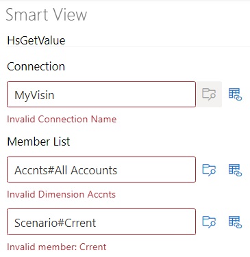

  10. Klicken Sie auf Validieren, und korrigieren Sie alle Fehler.
    Fehler sind im Bereich Funktionsgenerator neben den Problembereichen vermerkt.
    Einige Fehler, die möglicherweise angezeigt werden, sind:
    • Verbindung offline oder ungültig
    • Ungültige Auswahl
    • Elementname ist ungültig oder stimmt nicht mit dem ausgewählten Alias überein
    • Dimensionsname ist ungültig oder stimmt nicht mit dem ausgewählten Alias überein
    • Unvollständige Dimension#Member-Kombination
    • Generischer "Fehler" bei fehlenden Anführungszeichen oder anderen geringfügigen Syntaxfehlern
    Beispiel: Unter Validierungsfehler des Funktionsgenerators werden einfache Rechtschreibfehler gezeigt, die zu einem ungültigen Verbindungsnamen, einem ungültigen Dimensionsnamen in einem Argument und einem ungültigen Elementnamen in einem anderen Argument geführt haben.
    Abbildung 13-5 Validierungsfehler des Funktionsgenerators
    Rechtschreibfehler im Verbindungs-, Dimensions- und Elementnamen, die zu einer Inlinemeldung zu diesem Problem führen.

    Validiert werden nur Arbeiten mit dimension#member-Kombinationen, die per Hand in die Textfelder eingegeben wurden, und nicht die dimension#member-Kombinationen, die über das Dialogfeld Elementauswahl hinzugefügt wurden. Wenn alle dimension#member-Kombinationen über die Elementauswahl eingegeben wurden, werden keine Validierungsmeldungen zu diesen Kombinationen angezeigt. Möglicherweise wird trotzdem ein Fehler zum Verbindungsnamen angezeigt, wenn dieser falsch geschrieben ist.
    • Wenn der Verbindungsname richtig ist und alle anderen dimension#member-Kombinationen über das Dialogfeld Elementauswahl hinzugefügt wurden, wird die Nachricht "Validierung erfolgreich" nicht angezeigt.
    • Wenn der Verbindungsname richtig ist und mindestens eine dimension#member-Kombination korrekt per Hand eingegeben wurde, wird die Nachricht "Validierung erfolgreich" angezeigt.
  11. Korrigieren Sie die Fehler, und klicken Sie erneut auf Validieren.
    Wenn die Validierung ergibt, dass die Funktion korrekt ist, wird eine Meldung angezeigt, die bestätigt, dass die Validierung erfolgreich war.
