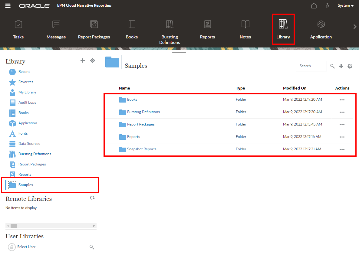

Bei der Installation werden automatisch alle Beispielinhalte bereitgestellt und importiert, wenn Sie im Menü Downloads die Aktion Beispielinhalt abrufen durchführen. Der Ordner Beispiele wird für jeden Artefakttyp (Berichtspakete, Berichte, Snapshot-Berichte, Bücher und Bursting-Definitionen) mit Unterordnern organisiert.
Beispielordner in Bibliothek

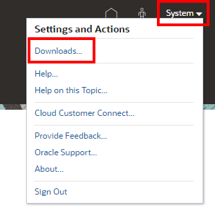

  1. Navigieren Sie auf der Homepage von Narrative Reporting zu Einstellungen und Aktionen, indem Sie in der oberen rechten Ecke des Bildschirms auf Ihren Benutzernamen klicken.
  2. Wählen Sie Downloads aus.
    Option "Downloads" im Benutzermenü

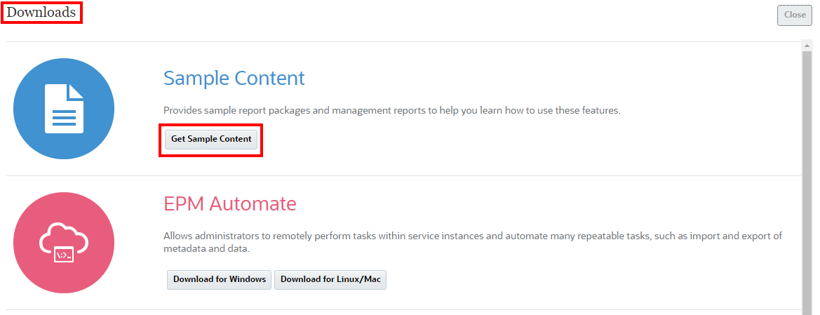

  3. Klicken Sie auf der Seite Downloads auf Beispielinhalt abrufen.
