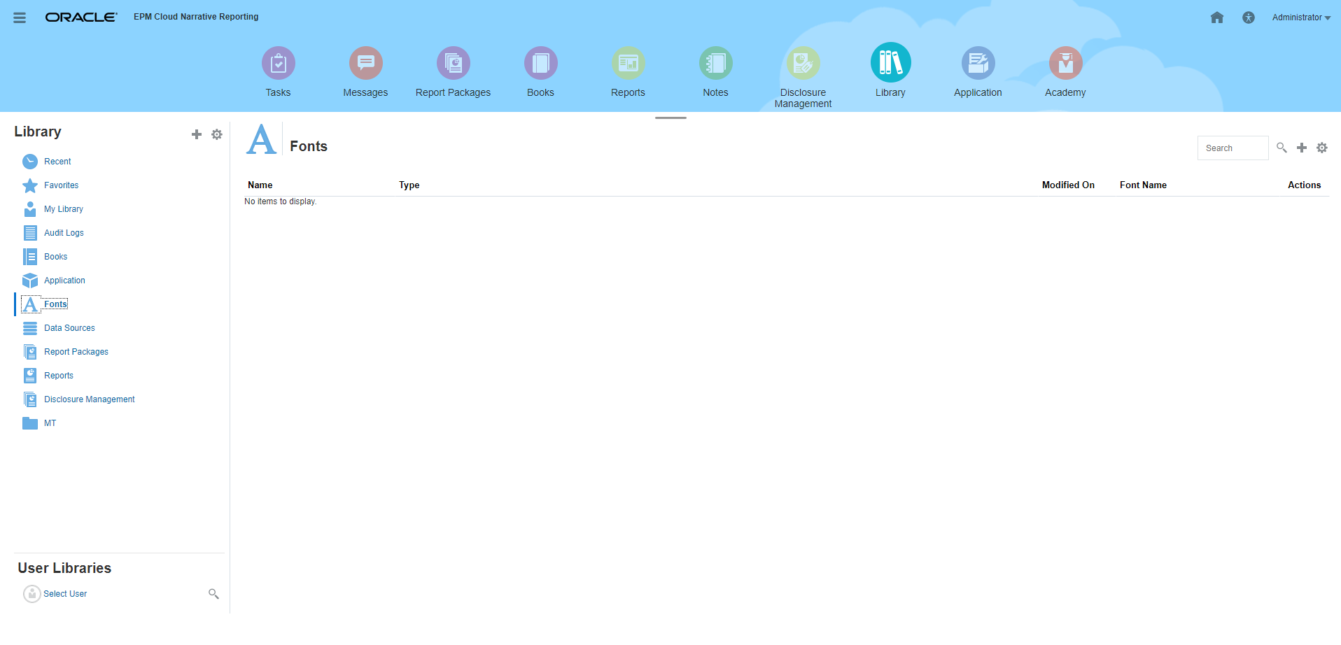

  2. Wählen Sie auf der Homepage die Option Bibliothek.
    Zeigt den Ordner "Schriftarten" in der Bibliothek und hebt das Pluszeichen (Symbol "Erstellen") hervor.
  3. Wählen Sie den Ordner Schriftarten.
  4. Wählen Sie unter Erstellen Symbol "Erstellen" neben dem Suchsymbol die Option Datei hochladen.

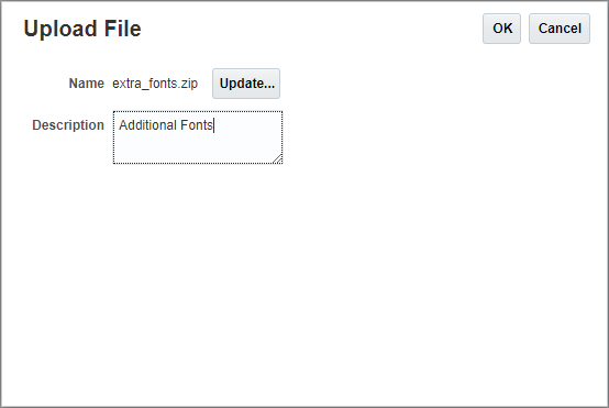

  5. Klicken Sie auf Datei auswählen, um zu den TrueType-Schriftarten zu navigieren, die Sie hochladen möchten, und klicken Sie auf OK.
    Hinweis:
    Abhängig von der Größe der Schriftartdatei kann der Upload längere Zeit in Anspruch nehmen.
    Dialogfeld "Datei hochladen" mit einem Beispiel einer gezippten Schriftartdatei.
    Die ZIP-Datei wird dekomprimiert, und alle hochgeladenen Schriftarten werden automatisch in den Ordner "Schriftarten" extrahiert. Diese Schriftarten sind jetzt zur Anzeige Ihrer Dokumente verfügbar. Alle hochgeladenen benutzerdefinierten Schriftarten werden auch in der Liste der Schriftarten für Managementberichte angezeigt. Weitere Informationen finden Sie in den folgenden Dokumentationen: Berichte mit Management Reporting for Oracle Performance Management Cloud entwerfen und Mit Management Reporting for Oracle Enterprise Performance Management Cloud arbeiten.
