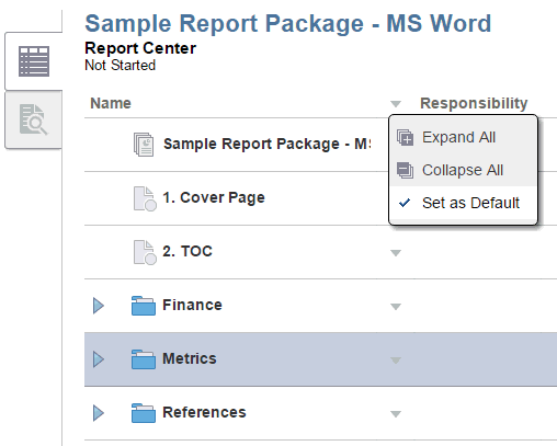

Sie können alle Abschnitte innerhalb der Hierarchie des Berichtcenters ein- oder ausblenden. Ein Benutzer kann das gesamte Berichtcenter und alle nachfolgenden Einträge in das Berichtcenter auf "Alle einblenden" oder "Alle ausblenden" als Standardwert setzen oder "Alle einblenden" oder "Alle ausblenden" nur für das aktuelle Berichtspaket einstellen, ohne einen Standardwert festzulegen. Dies ist hilfreich, wenn Sie ein sehr langes Berichtspaket mit vielen Abschnitten haben.
Hinweis:
Die Standardeinstellung für das Berichtcenter ist Alle einblenden.
So ändern Sie die Ansicht des Berichtcenters in Alle ausblenden:
  1. Wählen Sie im Berichtcenter Alle einblenden oder ausblenden
  2. Wählen Sie Alle ausblenden.
  3. Optional: Wählen Sie Als Standardwert festlegen, wenn Sie möchten, dass Alle ausblenden auch für zukünftige Sessions als Standardeinstellung verwendet wird. Wählen Sie anderenfalls nicht Als Standardwert festlegen, sodass nur die aktuelle Ansicht des Berichtspakets in "Alle ausblenden" geändert wird.
Beispiel für die Optionen "Alle einblenden" und "Alle ausblenden" für das Berichtcenter

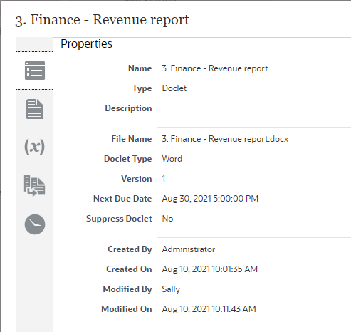

Dialogfeld "Untersuchen"
Untersuchen
Mit dem Dialogfeld "Untersuchen" können Sie die folgenden Informationen zu einem Doclet, zu einem Abschnitt oder zum Berichtspaket anzeigen. Die im Dialogfeld "Untersuchen" angezeigten Registerkarten können abhängig vom Typ des Artefakts, das Sie untersuchen, unterschiedlich sein. Beispiel: Die Registerkarte Versionen wird nur für Doclets angezeigt.
  • Klicken Sie auf Eigenschaften Eigenschaften, um Basisinformationen zu einem Doclet, Abschnitt oder Berichtspaket anzuzeigen, wie den Dateinamen, den Dateityp, den Status "Doclet unterdrücken" und den Ersteller.
  • Klicken Sie auf Versionen Versionen, um auf vorherige Versionen eines Doclets zuzugreifen. Wenn neue Versionen des Doclets eingecheckt werden, werden die vorherigen Versionen gespeichert, sodass Sie sie prüfen können, um festzustellen, welche Änderungen ausgeführt wurden.
  • Klicken Sie auf Historie Historie, um Auditinformationen zu einem Doclet, Abschnitt oder Berichtspaket anzuzeigen, wie den Benutzer, der die letzte Aktualisierung ausgeführt hat.
