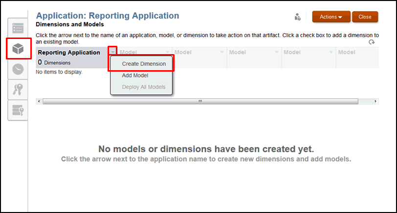

  4. Wählen Sie die Registerkarte "Dimensionen und Modelle" Registerkarte "Dimensionen und Modelle".
  5. Wählen Sie aus der Dropdown-Liste "Anwendung" die Option Dimension erstellen.
    Wählen Sie aus der Dropdown-Liste "Anwendung" die Option "Dimension erstellen".

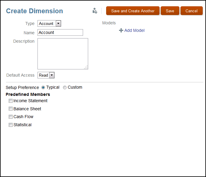

  6. Wählen Sie im Dialogfeld Dimension erstellen unter Typ einen der Standarddimensionstypen, die für die Anwendung verfügbar sind. Siehe: Dimensionen erstellen.
    Achtung:
    Für die Anwendung müssen eine Account- und eine Time-Dimension erstellt werden.
    Wählen Sie den Typ der Dimension aus, den Sie erstellen möchten, geben Sie einen Namen ein, und wählen Sie den Standardzugriff für alle Benutzer für diese Dimension aus.
  7. Optional: Benennen Sie die Dimension um, und geben Sie eine Beschreibung ein.
    Der Name darf nicht mehr als 80 Zeichen enthalten, und die Beschreibung darf nicht mehr als 255 Zeichen enthalten. Der Name und die Beschreibung müssen alphanumerisch sein, dürfen nicht mit einer Zahl beginnen und dürfen nicht die folgenden Zeichen enthalten: / \ [ ] : ; | ^ ‘ < > = + & *
  8. Optional: Wählen Sie unter Modell hinzufügen ein Modell aus, auf das Sie diese Dimension anwenden möchten. Sie können ein Modell auch später auswählen.
  9. Wählen Sie unter Standardzugriff den Basiszugriff, den Sie auf alle Benutzer anwenden möchten, die Zugriff auf diese Dimension haben werden:
    • Lesen
    • Kein
    Bei Bedarf können Sie später spezifischen Zugriff für ausgewählte Benutzer und Gruppen anwenden. Siehe: Zugriff erteilen.
  10. Wählen Sie die Setupvoreinstellung aus, die Sie zum Erstellen der Dimension verwenden möchten:
    • Wählen Sie Typisch, um eine Dimension für den ausgewählten Typ mit vordefinierten Eigenschaften zu erstellen. Sie müssen die Eigenschaften wählen, die Sie für den ausgewählten Dimensionstyp verwenden möchten. Siehe: Typische Setupvoreinstellungen.
    • Wählen Sie Benutzerdefiniert, um Metadaten aus einer vorhandenen Flat File zur Dimensionserstellung für die neuen Dimensionen zu laden, oder verwenden Sie die Benutzeroberfläche, um manuell Elemente und Hierarchien zu definieren. Siehe: Benutzerdefinierte Setupvoreinstellungen.

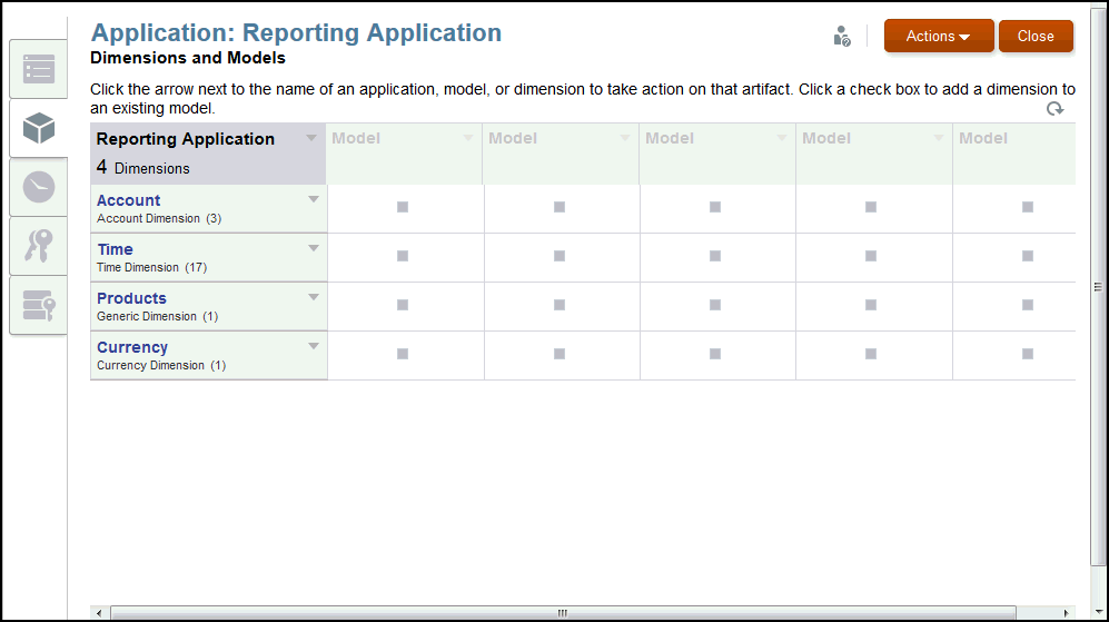

  13. Nachdem Sie der Anwendung die neuen Dimensionen hinzugefügt haben, prüfen Sie unter "Dimensionen und Modelle" Registerkarte "Dimensionen und Modelle" die Dimensionen, die Sie erstellt haben. Die Dimensionen werden auf der linken Seite des Bildschirms unter dem Anwendungsnamen aufgelistet.
    Prüfen Sie auf der linken Seite des Bildschirms unter dem Anwendungsnamen angezeigten neuen Dimensionen.
