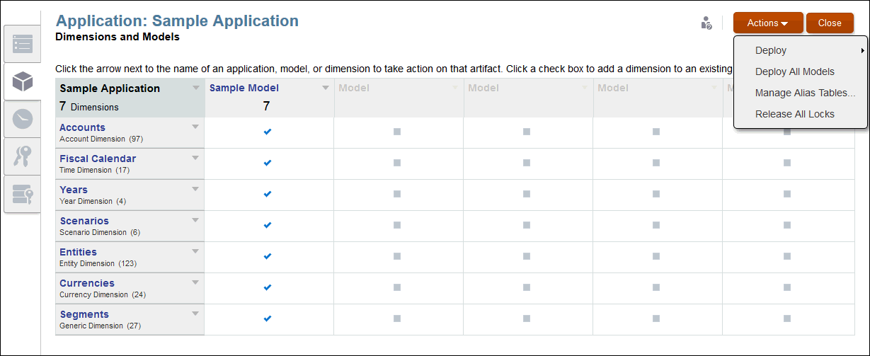

Wenn Sie Dimensionen und Modell hinzufügen oder ändern, müssen Sie die Änderungen bereitstellen, um die Anwendung zu aktualisieren. Das Symbol "Bereitstellen" Symbol "Bereitstellen" gibt Artefakte an, die bereitgestellt werden müssen.
So stellen Sie Modelle und Dimensionen bereit:
  1. Verwenden Sie auf der Registerkarte "Dimensionen und Modelle" eine der folgenden Optionen, um die Anwendung mit den neuen Dimensionen und Modellen zu aktualisieren, die durch das Symbol Symbol "Bereitstellen" angegeben werden:
    • Wählen Sie im Menü Aktionen die Option Bereitstellen und das spezifische Modell.
    • Wählen Sie im Menü Aktionen die Option Alle bereitstellen, um alle Änderungen auf einmal auszuführen.
    • Wählen Sie aus der Dropdown-Liste Modell die Option Bereitstellen.
    • Wählen Sie im Menü Anwendung die Option Alle bereitstellen. Eine Bestätigungsnachricht für das erfolgreiche Deployment wird angezeigt.
    Wählen Sie im Menü "Aktion" die Option "Bereitstellen" oder "Alle bereitstellen".

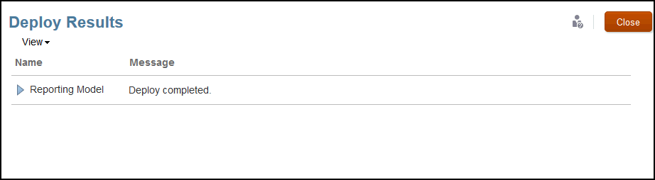

  2. Antworten Sie auf die Bestätigungsnachricht, um das Deployment abzuschließen.
    Im Dialogfeld "Deployment-Ergebnisse" wird der Deployment-Status bestätigt.
    Die Deployment-Ergebnisse werden angezeigt.
