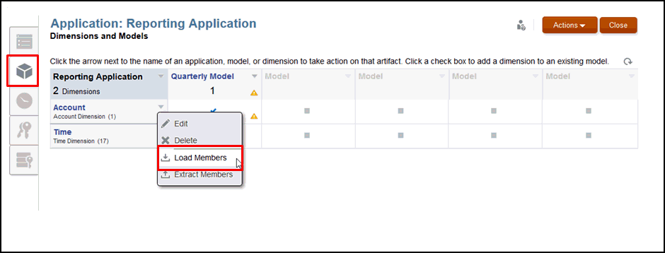

So laden Sie Dimensionselemente:
  1. Bewegen Sie auf der Registerkarte Dimensionen und Modelle der Anwendung den Mauszeiger über den Namen der Dimension, für die Sie Elemente laden möchten, um den Pfeil des Dropdown-Menüs anzuzeigen, und klicken Sie dann, um die Optionen anzuzeigen.
    Wählen Sie aus der Dropdown-Liste des Dimensionsnamens die Option "Elemente laden".
  2. Wählen Sie Elemente laden.

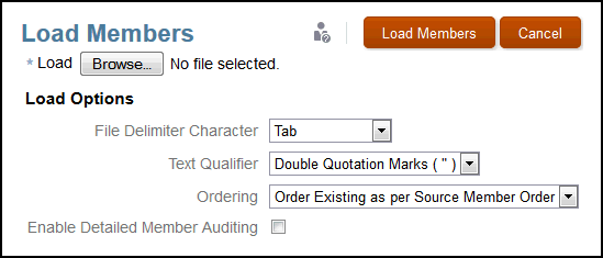

  3. Klicken Sie im Dialogfeld Elemente laden auf Durchsuchen, um zur formatierten CSV- oder TXT-Ladedatei für die ausgewählte Datei im Dateisystem zu navigieren.
    Suchen Sie die formatierte Ladedatei, und wählen Sie die Ladeoptionen aus.
  4. Wählen Sie im Dialogfeld Elemente laden die Ladeoptionen aus. Detaillierte Anweisungen finden Sie unter folgendem Thema: Dimensionselemente laden und extrahieren.
    Die Ladeoptionen müssen die Formatierung wiedergeben, die auf die Flat File zur Dimensionserstellung angewendet wird.
  5. Klicken Sie auf Elemente laden.
    Eine Bestätigungsnachricht für den erfolgreichen Abschluss des Ladevorgangs wird angezeigt. Wenn Fehler vorhanden sind, öffnen Sie die Ausnahmedatei im Fehlerdialogfeld, um zu bestimmen, welche Maßnahmen Sie zum Abschluss des Ladevorgangs ergreifen müssen.
  6. Klicken Sie auf Schließen, um das Dialogfeld für die Bestätigung zu schließen.
