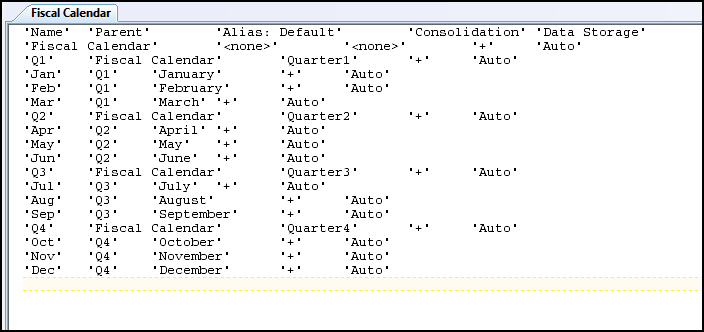

Die folgende Beispielladedatei zeigt die Elemente und Eigenschaften der Fiscal Calendar-Dimension aus der Beispielanwendung.
Abbildung 6-1 Beispielformat für die Ladedatei
Beispielformat für Ladedatei, das den Geschäftsjahreskalender (Fiscal Calendar) zeigt.
