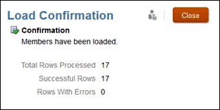

  10. Klicken Sie auf Elemente laden, um den Vorgang zu starten. Ein Dialogfeld "Ladebestätigung" zeigt, dass der Import ausgeführt wird. Wenn der Ladevorgang abgeschlossen ist, wird eine Erfolgsnachricht angezeigt. Alle während des Ladevorgangs aufgetretenen Fehler werden unten im Dialogfeld angezeigt.
    In der Bestätigungsnachricht werden Sie über den Abschluss des Ladevorgangs informiert.

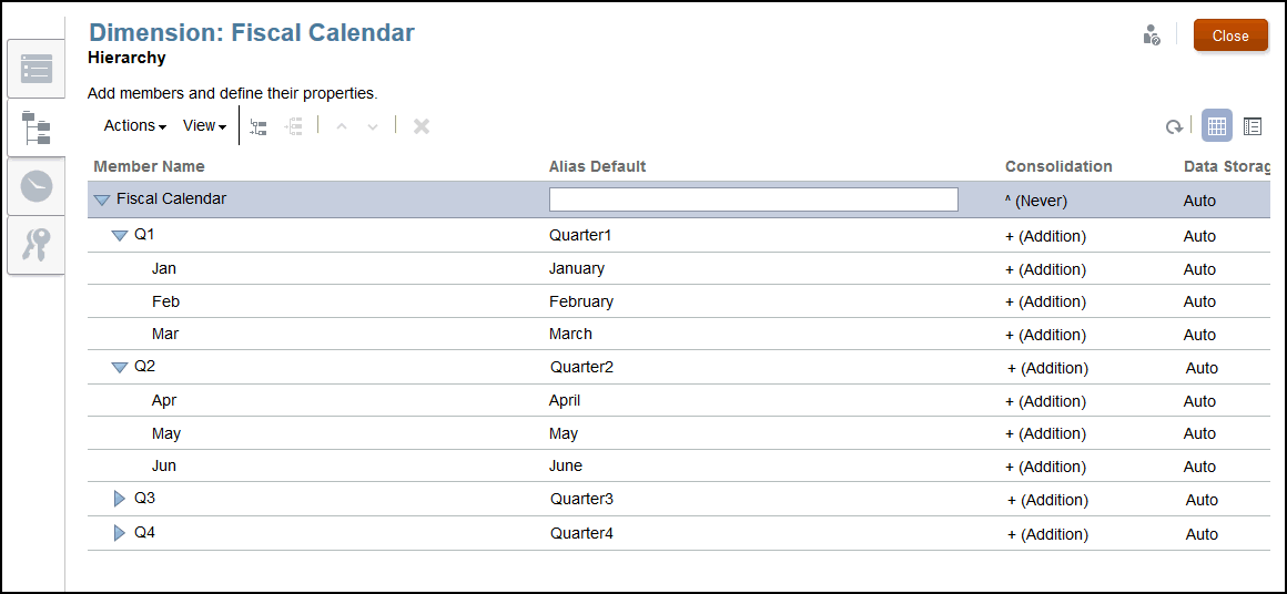

  11. Navigieren Sie zur Anwendung, und zeigen Sie die Hierarchie für die ausgewählte Dimension auf der Registerkarte "Dimensionshierarchie" an.
    Die geladene Hierarchie wird angezeigt.
