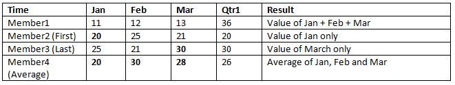

Zeitsaldo Wählen Sie eine Zeitsaldenberechnung, um die Berechnungsmethode der übergeordneten Elemente in der Time-Dimension zu bestimmen. Siehe: Mit Dimensionen und Elementen arbeiten unterhalb dieser Tabelle.
  • Kein - Der Wert eines übergeordneten Elements basiert auf den Formeln und Konsolidierungseigenschaften der untergeordneten Elemente des übergeordneten Elements.
  • Erster - Der übergeordnete Wert gibt den Wert des ersten Elements in der Verzweigung an (häufig am Beginn einer Zeitperiode).
  • Letzter - Der übergeordnete Wert gibt den Wert des letzten Elements in der Verzweigung an (häufig am Ende einer Zeitperiode).
  • Durchschnitt - Der übergeordnete Wert gibt den Durchschnitt der Werte der untergeordneten Elemente an.

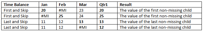

Überspringen-Option Wenn Sie einen Zeitsaldo als "Erster", "Letzter" oder "Durchschnitt" festgelegt haben, müssen Sie eine Überspringen-Eigenschaft festlegen, um anzugeben, was geschieht, wenn die Anwendung einen fehlenden Wert oder einen Wert 0 findet. Siehe: Mit Dimensionen und Elementen arbeiten unterhalb dieser Tabelle.
Überspringen-Option (Fortsetzung) Wählen Sie als Überspringen-Option nur für ersten und letzten Zeitsaldo eine der folgenden Optionen:
  • Kein - Nur bei einem ersten oder letzten Zeitsaldo werden bei der Berechnung des übergeordneten Werts keine Daten übersprungen. Siehe Abbildung 2 unten.
  • Fehlt - Als #MISSING (Fehlt) gekennzeichnete Daten werden bei der Berechnung des übergeordneten Werts übersprungen.
Überspringen-Option (Fortsetzung) Überspringen-Option für durchschnittlichen Zeitsaldo Wenn als #MISSING gekennzeichnete Daten bei der Berechnung des Durchschnitts auftreten, wird durch die Anzahl der Elemente mit tatsächlichen Werten dividiert, anstatt der Gesamtanzahl der Elemente. Das Setzen der Überspringen-Eigenschaft auf "Kein" oder "Fehlt (#MISSING) wirkt sich daher nicht auf die Berechnung aus.

Abbildung 5-1 Beispiel für Zeitsaldo
Beispiele für die Auswahl für den Zeitsaldo.
Abbildung 5-2 Beispiel für Überspringen-Optionen
Beispiele für die Auswahl für die Überspringen-Option.

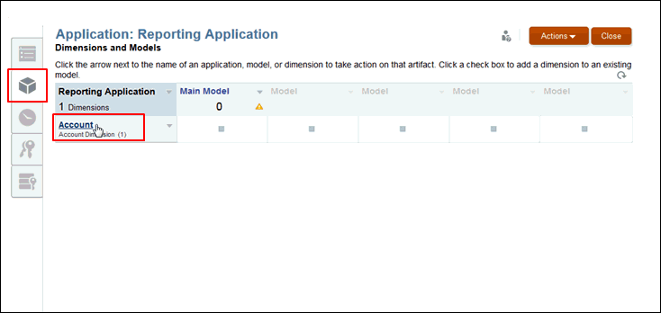

  3. Wählen Sie auf dem Bildschirm "Überblick" der Anwendung die Registerkarte Dimensionen und Modelle Registerkarte "Dimensionen und Modelle", und klicken Sie auf den Namen der Dimension, der Sie Elemente hinzufügen möchten, z.B. Account.
    Wählen Sie den Namen der Dimension aus, für die Sie Elemente hinzufügen möchten.

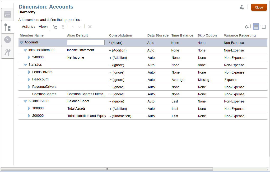

  4. Wählen Sie im Überblick der Dimension die Registerkarte Hierarchie Symbol "Hierarchie", und wählen Sie dann die Tabellenansicht Tabellenansicht. Sie können auch Elemente und Eigenschaften mit der Detailansicht Symbol "Detailansicht" hinzufügen.

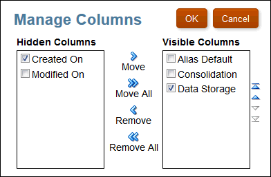

  5. Optional: Wählen Sie auf der Registerkarte Hierarchie die Option Anzeigen und dann Spalten, um die Spalten anzuzeigen, die die Eigenschaften für die ausgewählte Dimension darstellen. Siehe: Mit Dimensionen und Elementen arbeiten.
    Um die Spalten zu bearbeiten, wählen Sie Anzeigen, dann Spalten und dann Spalten verwalten. Wählen Sie im Dialogfeld "Spalten verwalten" die Spalten aus, die Sie ausblenden oder anzeigen möchten, und klicken Sie auf OK.
    Verschieben Sie die Spaltennamen entweder zu den ausgeblendeten oder den eingeblendeten Spalten, um die Anzeige zu steuern.

  7. Wählen Sie für jede Eigenschaft mit Ausnahme der Scenarios die Werte für das neue Element. Die verfügbaren Eigenschaften sind abhängig von der ausgewählten Dimension unterschiedlich. Siehe: Mit Dimensionen und Elementen arbeiten.
    Legen Sie Eigenschaften auf der Registerkarte "Hierarchie" fest.

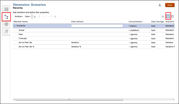

  8. Optional: Nur für Scenarios-Dimensionen: Klicken Sie unter der Eigenschaftsspalte Szenariotyp auf den Namen des Szenariotyps, um das Auswahldialogfeld "Szenariotyp" anzuzeigen, und führen Sie dann die folgenden Schritte aus:
    1. Wählen Sie unter "Szenariotyp" den Typ des Szenarios aus, den Sie erstellen möchten:
      • Standard - Keine weitere Auswahl ist erforderlich.
      • Abweichung - Vergleich von zwei Szenarios, wobei die Abweichung als numerischer Wert ausgedrückt wird.
      • Abweichung in % - Vergleich von zwei Szenarios, wobei die Abweichung als Prozentsatz ausgedrückt wird.
      Weitere Informationen finden Sie unter folgendem Thema: Benutzerdefinierte Anwendung erstellen.
    2. Wählen Sie für die Szenariotypen Abweichung und Abweichung in % das Abweichungselement 1 und das Abweichungselement 2 aus, die Sie vergleichen möchten. Als Abweichungselement 1 und 2 sind nur Szenarioelemente des Typs "Standard" verfügbar.
    3. Klicken Sie auf OK. Unter "Abweichungselement 1" und "Abweichungselement 2" werden die ausgewählten Elemente für den Vergleich aufgeführt.
