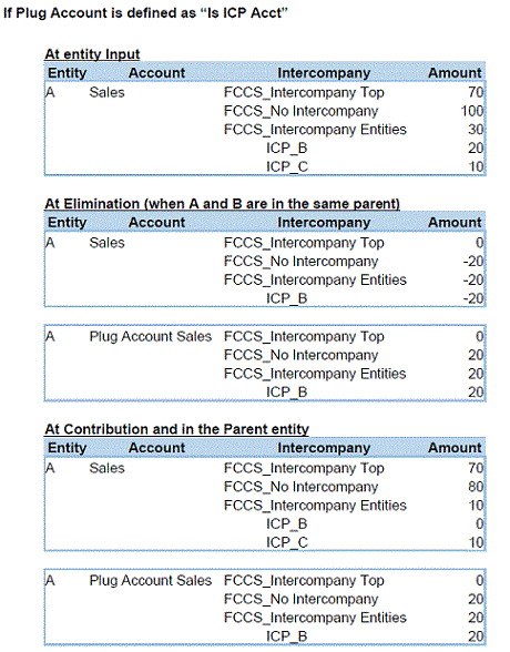

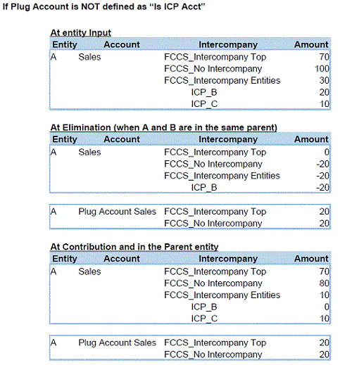

Intercompany-Entitys in oberstes Intercompany-Element aggregieren (Addition)
Wenn Sie sich für die Aggregation der Intercompany-Entitys in das oberste Intercompany-Element entscheiden, wählen Sie die Option Addition aus.
Der Konsolenoperator für das Element "FCCS_Intercompany Entities" wird zu Addition.
Die Systemregeln für die Standardeliminierungen werden mit dem Standardprozess für Standardeliminierungen ausgeführt:
Wenn das Verrechnungskonto als Intercompany-Konto gekennzeichnet ist, gibt es zwei Einträge. Sowohl der auf das Verrechnungskonto gebuchte Eintrag als auch die Gegenbuchung des Quellbetrags verwenden das Intercompany-Quellelement.
Wenn ein Intercompany-Eintrag eliminiert wird, erfolgt eine Gegenbuchung des Quell-POV-Betrags, und im Verrechnungskonto wird ein Verrechnungseintrag vorgenommen.
Auch wenn das Verrechnungskonto NICHT als Intercompany-Konto gekennzeichnet ist, gibt es zwei Einträge. Der auf das Verrechnungskonto gebuchte Eintrag verwendet das Element "FCCS_No Intercompany", während die Gegenbuchung des Quellbetrags das Intercompany-Quellelement verwendet.

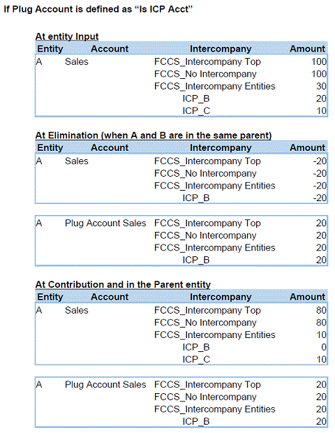

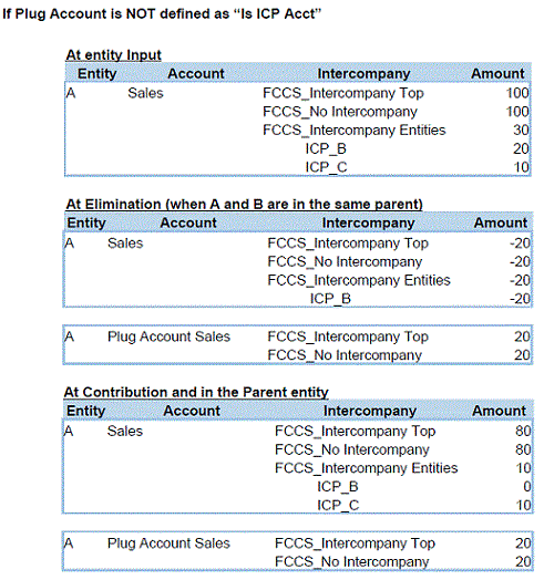

Intercompany-Entitys über Subtraktion in oberstes Intercompany-Element aggregieren
Wenn Sie sich für die Aggregation der Intercompany-Entitys in das oberste Intercompany-Element mit der Option Subtrahieren entscheiden:
Der Konsolenoperator für das Element "FCCS_Intercompany Entities" wird zu Subtrahieren.
Die Standardeliminierungen werden unter den aktuellen Bedingungen ausgeführt, buchen jedoch anstelle der vorhandenen zwei Einträge drei oder vier Einträge, je nachdem, ob das Verrechnungskonto als Intercompany-Konto gekennzeichnet ist oder nicht:
Wenn das Verrechnungskonto als Intercompany-Konto gekennzeichnet ist, werden bei der Eliminierung vier Einträge erstellt. Die ersten beiden führen eine Gegenbuchung des Quelleintrags mit dem Intercompany-Quellelement und eine Buchung auf das Verrechnungskonto mit dem Intercompany-Quellelement durch. Anschließend führen zwei weitere Einträge eine Gegenbuchung desselben Betrags bei "No Intercompany" und eine Buchung auf das Verrechnungskonto bei "No Intercompany" durch.
Wenn das Verrechnungskonto NICHT als Intercompany-Konto gekennzeichnet ist, gibt es nur drei Einträge. Der erste Eintrag führt eine Gegenbuchung des Quelleintrags mit dem Intercompany-Quellelement durch. Anschließend führen zwei weitere Einträge eine Gegenbuchung desselben Betrags bei "No Intercompany" und eine Buchung auf das Verrechnungskonto bei "No Intercompany" durch.
