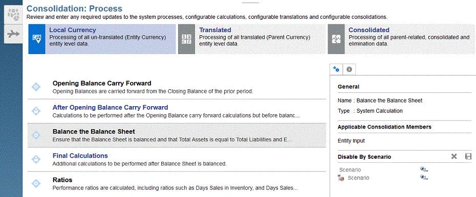

So deaktivieren Sie die Bilanzberechnung:
  1. Klicken Sie auf der Homepage auf Anwendung, Konsolidierung.
  2. Wählen Sie die Registerkarte Konsolidierungsprozess aus, falls sie noch nicht ausgewählt ist.
  3. Wählen Sie in der Registerkarte Lokale Währung die Berechnung Bilanz ausgleichen aus.
  4. Verwenden Sie im rechten Bereich unter Nach Szenario deaktivieren eine der folgenden Methoden:
    • Fügen Sie die ausgewählten Szenarios zur Klausel "EXCLUDE" hinzu (z.B. Budget, Actual). Dies bedeutet, dass alle Szenarios deaktiviert werden AUSSER dem Budget- und dem Istszenario (Budget, Actual).
    • Ändern Sie den Eintrag, indem Sie nur die Szenarios einschließen, für die die Berechnung deaktiviert werden soll, z.B. Consol, Forecast, ActBudDiff.
    Beachten Sie, dass in der Elementauswahl zwei Zeilen vorhanden sind.
    • Die erste Zeile enthält die Liste der Szenarios, die deaktiviert werden müssen. Fügen Sie das Szenario, das Sie deaktivieren möchten, in dieser Zeile hinzu.
    • Die zweite Zeile ist eine Ausschlusszeile. Dies bedeutet, dass jedes in der zweiten Zeile aufgeführte Szenario effektiv aktiviert ist (nicht deaktiviert).
  5. Klicken Sie auf Speichern, um die Regel zu speichern.
  6. Führen Sie den Konsolidierungsprozess erneut aus.
