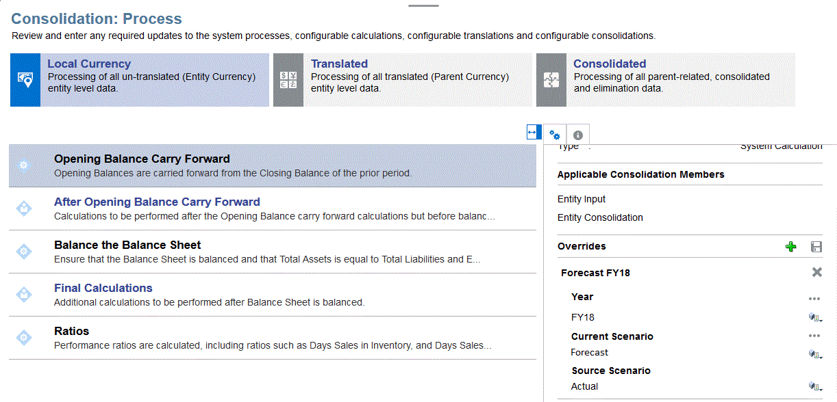

So geben Sie Überschreibungsregeln für die Berechnung des Anfangssaldos an:
  1. Klicken Sie auf der Homepage auf Anwendung, Konsolidierung.
  2. Wählen Sie die Registerkarte Konsolidierungsprozess aus, falls sie noch nicht ausgewählt ist.
  3. Wählen Sie in der Registerkarte Lokale Währung die Berechnung Übertrag Anfangssaldo aus.
    Die Überschreibungsregeln für den Anfangssaldo werden in den Registerkarten Umgerechnet und Konsolidiert angezeigt, müssen jedoch in der Registerkarte Lokale Währung bearbeitet werden.
  4. Klicken Sie im rechten Bereich unter Überschreibungen auf das Symbol Hinzufügen (+).
    Beachten Sie, dass mehrere Überschreibungsregeln erstellt werden können, aber die Einstellungen für eine Regel nicht im Widerspruch zu denen anderer Regeln stehen dürfen.
  5. Geben Sie unter Überschreibungsname den Namen der Regel ein.
  6. Wählen Sie Optionen für die Überschreibung des Anfangssaldos aus:
    • Jahr - Wählen Sie mindestens ein Jahr aus der Elementauswahl aus. Wird kein Jahr ausgewählt, wird die Überschreibung auf alle Jahre angewendet.
    • Aktuelles Szenario - Wählen Sie mindestens ein Szenario aus der Elementauswahl aus.
    • Quellszenario - Wählen Sie mindestens ein Szenario aus der Elementauswahl aus.
  7. Klicken Sie auf Speichern.
  8. Optional: Um eine Überschreibungsregel zu löschen, wählen Sie den Regelnamen und dann das Symbol Löschen (X) aus.
Beispiel:
Für das Prognoseszenario für FY18 können Sie den Anfangssaldo angeben, der aus dem Endsaldo der vorherigen Periode (Dez. FY17) des Istszenarios abgerufen werden soll.
Beispiel für die Überschreibung des Anfangssaldos
