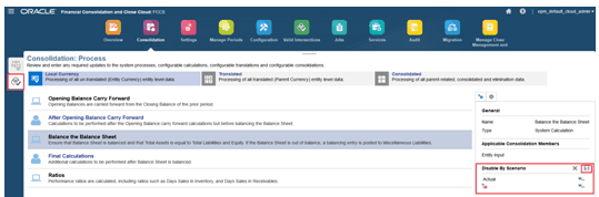

Berechnungszeilen
In den einzelnen Registerkarten auf der Seite "Konsolidierungsprozess" werden mehrere Zeilen angezeigt, die den Fluss der nacheinander ausgeführten Berechnungen darstellen. Jede Zeile ist durch eines der folgenden Symbole markiert:
  • Symbol "Systemregel" - System. Gibt an, dass diese Berechnung von Financial Consolidation and Close durchgeführt wird.
  • Symbol für Person - Einfügepunkt für benutzerdefinierte Regel. Gibt den Punkt im Prozess an, an dem Sie Ihre Berechnungen aus Calculation Manager einfügen können.
Wenn Sie Regeln in der Liste auswählen, wird auf der rechten Seite ein Eigenschaftsbereich mit Informationen angezeigt, wie z.B. dem Regelnamen, den Konsolidierungselementen, für die die Regel ausgeführt werden soll, und ggf. sonstigen Überschreibungsspezifikationen.
Wenn Sie auf eine Zeile klicken, in der eine benutzerdefinierte Berechnung eingefügt werden kann, wird Calculation Manager in einer separaten Browserregisterkarte geöffnet.
