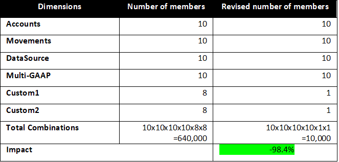

Beispiel: Angenommen, Sie verwenden eine konfigurierbare Konsolidierungsregel mit dem folgenden Set von Dimensionen und der folgenden Anzahl von Elementen im jeweiligen Quell-POV.
Konfigurierbare Konsolidierungsregel - Beispiel 1
Wenn der Bereich einer solchen Regel begrenzt ist, beispielsweise auf die Verwendung von nur einer Custom1- und einer Custom2-Dimension, da die anderen Elemente von Custom1/Custom2 möglicherweise nicht benötigt werden, sind die Auswirkungen beträchtlich. Es gibt 98,4% weniger Kombinationen, d.h. es müssen nur 10.000 Kombinationen verarbeitet werden.
Wenn alle anderen Dimensionen in Betracht gezogen werden, ergeben sich sogar noch größere Performanceverbesserungen.

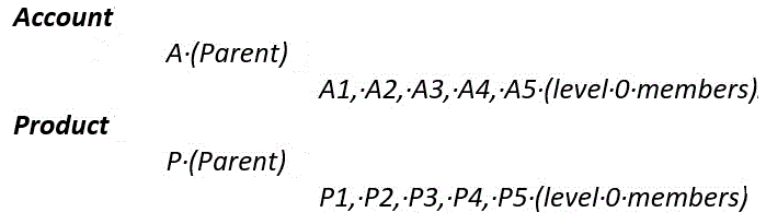

Beispiel: Angenommen, es liegt folgende Account- und Product-Hierarchie vor:
Beispielhierarchie für eine konfigurierbare Konsolidierungsregel

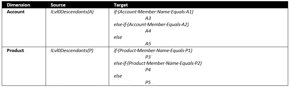

Angenommen, Sie verwenden eine konfigurierbare Konsolidierungsregel mit bedingten Umleitungen, wie unten angegeben, und alle anderen Dimensionen sind auf entsprechende Elemente gesetzt:
Konfigurierbare Konsolidierungsregel - Beispiel 2
Im obigen Beispiel sind für jede Account- und Product-Dimension drei Bedingungen vorhanden, sodass die Gesamtanzahl der möglichen Kombinationen 3*3=9 beträgt. Wenn jedoch die Anzahl der Bedingungen für mehrere Dimensionen zunimmt, resultieren daraus viele mögliche Kombinationen. Gehen wir beispielsweise von jeweils 25 solcher Bedingungen in den Account- und Product-Dimensionen aus, ergeben sich daraus 25*25=625 Kombinationen, was aufgrund des größeren Bereichs zu einer Verlangsamung der Ausführung führt.

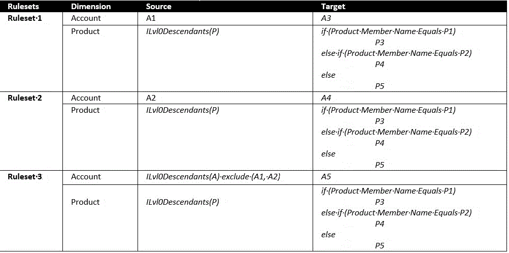

Für optimale Ausführungszeiten ist es am besten, das Regelset in mehrere Regelsets zu teilen. Wenn die Anzahl der möglichen Kombinationen (Multiplizieren der Anzahl der Bedingungen aller Dimensionsumleitungen) kleiner als 250 ist, müssen die Regeln nicht geteilt werden. Das obige Beispielregelset kann wie folgt geteilt werden:
  • Fügen Sie Elemente in den if-Bedingungen in der Quelle der neuen Regelsets hinzu.
  • Fügen Sie in der letzten Regel Elemente in der Quelle des ursprünglichen Regelsets hinzu. Schließen Sie alle Elemente aus, die in vorherigen Regelsets berücksichtigt wurden.
  • Die Umleitungsbedingungen für die Product-Dimension und andere Dimensionen werden in den neu erstellten Regelsets unverändert beibehalten.
Konfigurierbare Konsolidierungsregel - Beispiel 3
Die konfigurierbaren Konsolidierungsregeln können stark angepasst werden und bieten endlose Möglichkeiten. Wenn im vorausgehenden Beispiel die Umleitungsbedingungen für die Product-Dimension auch auf den Elementen der Account-Dimension basieren würden, könnten die Bedingungen und die Quelle in der Product-Dimension eines neu geteilten Regelsets vorsichtig verfeinert werden, sodass keine exklusiven Elemente enthalten wären.
