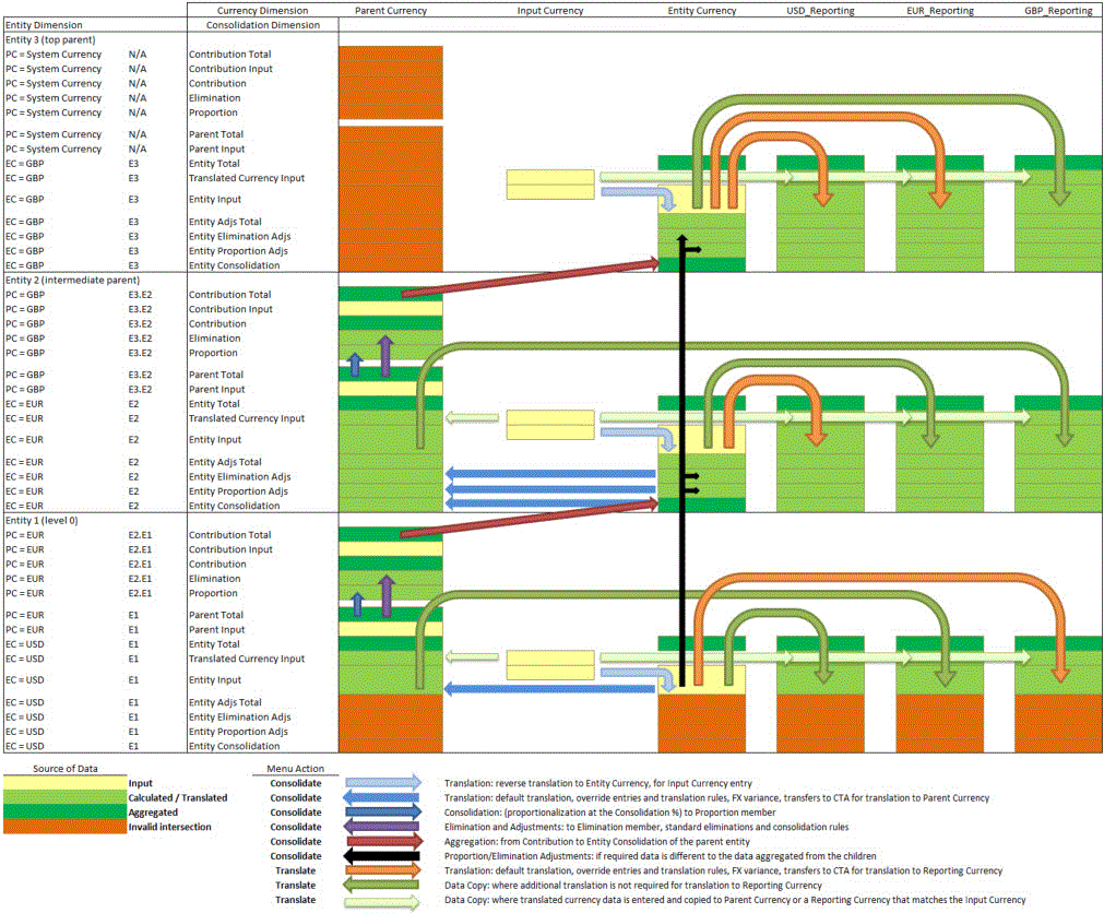

Diagramm mit Konsolidierungsfluss
Es gibt zwei Einstellungen für das Verhalten der obersten Elemente der Entity-Dimension.
Bevorzugtes Verhalten (standardmäßig angewendet): Keine Substitutionsvariable ProportionalizeTopEntityMembers, oder setzen Sie diese Substitutionsvariable auf "False".
Daten werden nicht in die übergeordnete Währung umgerechnet oder für die obersten Entitys der Entity-Dimension ("Gesamtgeografie" und gleichgeordnete Elemente) in Beitrag bzw. Beitragssumme konsolidiert. Grund dafür ist, dass keine gültige übergeordnete Entity, für die eine Standardwährung definiert ist, und kein gültiges übergeordnetes Element, für das ein Beitrag erfolgen kann, vorhanden sind (das Element "Entity" der Dimension wird eher als Dimensionslabel statt als Entity betrachtet). Die Dateneingabe für "Umgerechnete Währungseingabe", "Übergeordnete Eingabe" und "Beitragseingabe" ist für diese obersten Entityelemente ebenfalls eingeschränkt. Das Label für die Entity-Dimension ("Entity") kann jedoch ausgewählt werden, wenn ein Konsolidierungsprozess aufgerufen wird. Dadurch können alle Hierarchien in der Entity-Dimension gleichzeitig konsolidiert werden.
Alternatives Verhalten: Fügen Sie die Substitutionsvariable ProportionalizeTopEntityMembers hinzu, und setzen Sie den Wert auf "True".
Daten werden für die obersten Entitys der Entity-Dimension in die übergeordnete Währung umgerechnet, indem die Systemwährung angewendet wird. Die Daten der übergeordneten Währung werden ebenfalls in den Beitrag bzw. die Beitragssumme (jedoch nicht weiter) konsolidiert. Die Dateneingabe für "Umgerechnete Währungseingabe", "Übergeordnete Eingabe" und "Beitragseingabe" ist für diese obersten Entityelemente eingeschränkt.
Beachten Sie, dass die Substitutionsvariable ProportionalizeTopEntityMembers nicht für Anwendungen mit aktivierter Option "Erweiterte Organisation nach Periode" angewendet werden kann.
