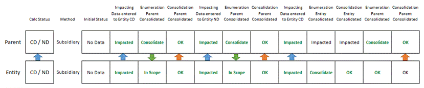

Wenn "Erweiterte Organisation nach Periode" nicht aktiviert ist, werden die gemeinsamen Daten und Knotendaten einer Entity als einzelne Berechnungseinheit behandelt, die alle Berechnungen im Zusammenhang mit den Elementen der Consolidation-Dimension umfasst. Berechnungen werden in der Hierarchie der Consolidation-Dimension von unten nach oben verarbeitet, von Entitykonsolidierung zu Beitragssumme. Außerdem gibt es einen einzelnen Berechnungsstatusdatensatz "Berechnungsstatus", mit dem der Status der Ergebnisse von gemeinsamen Daten und Knotendaten für jede Entity erfasst und angezeigt wird.
Gemeinsame Daten ohne "Erweiterte Organisation nach Periode"

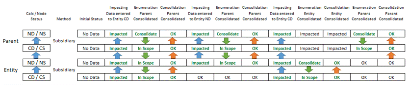

Wenn "Erweiterte Organisation nach Periode" aktiviert ist, werden die gemeinsamen Daten und die Knotendaten einer Entity nicht unbedingt gleichzeitig während einer Konsolidierung verarbeitet. Sie sind dann separate Berechnungseinheiten. Hierbei gibt es zwei Berechnungsstatusdatensätze (einen für den Berechnungsstatus und einen für den Knotenstatus), mit denen der Status der Ergebnisse von gemeinsamen Daten und Knotendaten erfasst und angezeigt wird.
Die Berechnungen zu gemeinsamen Daten werden zuerst verarbeitet, von Entitykonsolidierung nach oben bis Entitysumme, in der Regel gefolgt von Knotendatenberechnungen, die vom Element für übergeordnete Eingabe nach oben bis Beitragssumme verarbeitet werden.
Gemeinsame Daten mit "Erweiterte Organisation nach Periode"

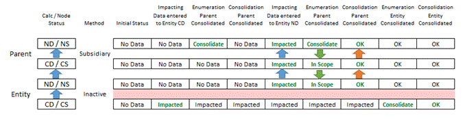

Wenn einer Entity allerdings die Konsolidierungsmethode "Inaktiv" zugewiesen wurde, sind die gemeinsamen Daten durch einen Haltepunkt von den Knotendaten getrennt.
Haltepunkt für gemeinsame Daten
Gemeinsame Daten einer inaktiven Entity mit dem Berechnungsstatus "Geändert" oder "Systemänderung" werden in den Geltungsbereich jedes Konsolidierungsprozesses aufgenommen, der über die inaktive Entity aufgerufen wird, und beinhalten auch gemeinsame Daten und Knotendaten mit Status "Geändert" oder "Systemänderung" aus allen aktiven Nachfolgern der inaktiven Entity.
Knotendaten mit dem Knotenstatus "Geändert" oder "Systemänderung" werden in den Geltungsbereich jeder Konsolidierung aufgenommen, die über einen aktiven Vorgänger der inaktiven Entity aufgerufen wird.

Die Ausnahme zur aufwärts gerichteten Änderung abhängiger Berechnungsstatuskonten durch die Vorgänger in der Entityhierarchie, wenn "Erweiterte Organisation nach Periode" aktiviert ist, tritt ein, wenn einer Entity die Konsolidierungsmethode Inaktiv zugewiesen wurde. Bei der Datenänderung sorgt die Zuweisung der Methode "Inaktiv" für einen Haltepunkt zwischen gemeinsamen Daten und Knotendaten der Entity. Obwohl der Berechnungsstatus in diesem Fall geändert wird, wird der Knotenstatus nicht geändert, da die Proportionalisierung und andere Berechnungen von Knotendaten basierend auf gemeinsamen Daten für eine inaktive Entity nicht ausgeführt werden. Der Knotenstatus einer inaktiven Entity wird nur aufgrund von neuen oder geänderten Daten in einem der Knotendatenelemente der Consolidation-Dimension geändert oder durch eine Änderung des Knotenstatus für denselben Point of View in der vorherigen Periode. Alle Entitys, denen Konsolidierungsmethoden zugewiesen sind (ob vordefiniert oder benutzerdefiniert), mit Ausnahme der vordefinierten Methode Inaktiv, gelten als aktiv.
