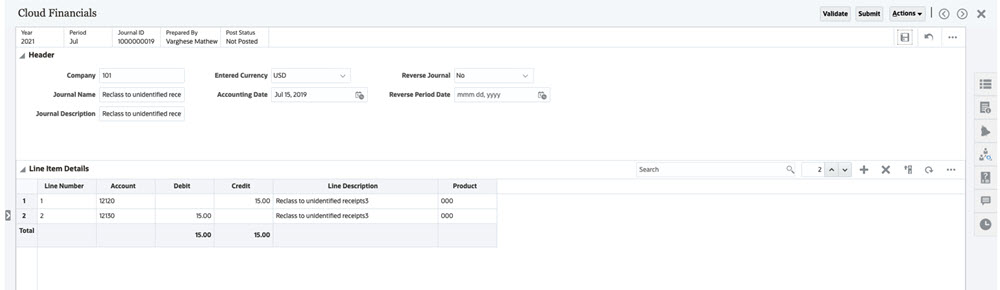

Wenn es sich bei dem ERP-Zielsystem um Oracle Cloud Financials handelt, verwendet Enterprise Journals einen vorab erstellten direkten Konnektor, um die Aktivierung im Hauptbuch vorzunehmen.
Beispiel für Seite "Journale" - direkte Integration in Cloud Financials
Direkte Integration in Cloud Financials

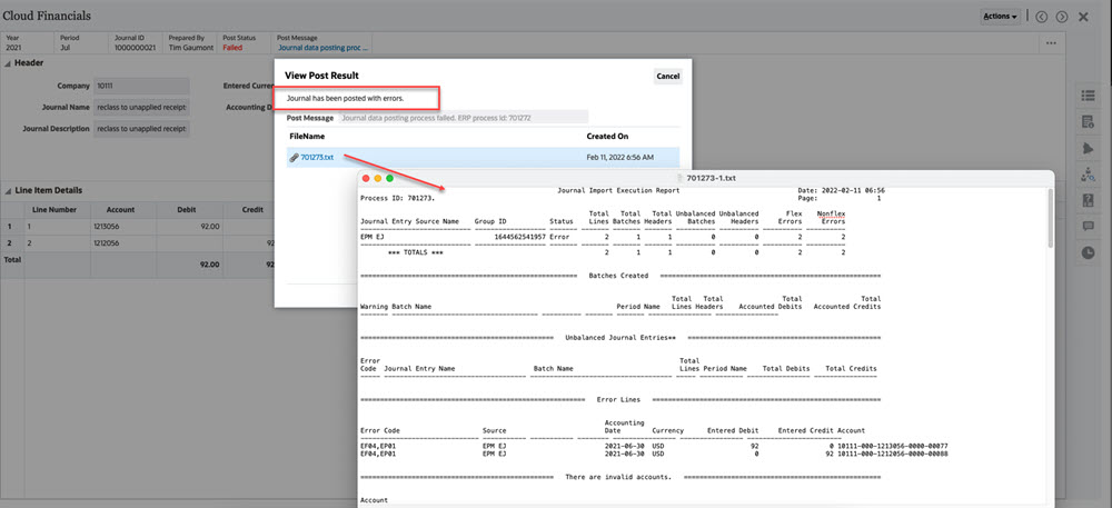

Beispiel für Seite "Journale" - EPM Automate - Aktivierungsstatus: Nicht erfolgreich mit Fehlern
Aktivierungsfortschritt mit Fehlerliste

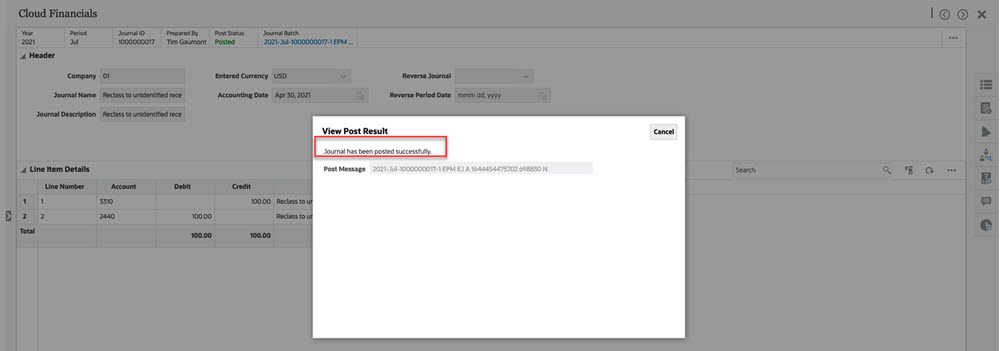

Beispiel für Seite "Journal" - EPM Automate - erfolgreicher Aktivierungsstatus: Aktiviert
Aktivierung mit Meldung "Erfolgreich"
