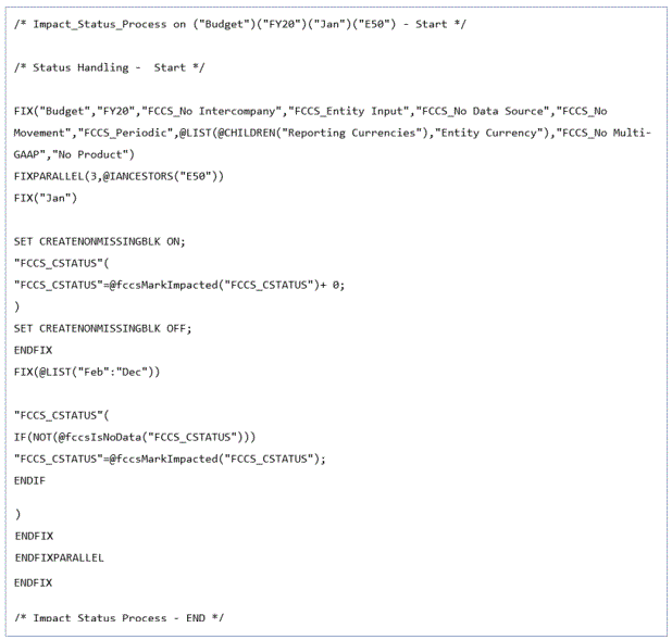

Wenn Sie die Funktion "@FCCSImpactStatus" in konfigurierbaren Berechnungen (Einfügeregeln) verwenden, ermittelt der Änderungsstatusvalidator Fehler und kann dazu führen, dass der Konsolidierungsprozess während der Skriptgenerierung nicht erfolgreich ist. Standardmäßig wird eine Substitutionsvariable namens DisableImpactStatusConsolValidation aktiviert, damit der Regelsemantikvalidator für den Änderungsstatus Validierungsfehler ignoriert und die Ausführung der Konsolidierungsregeln fortgesetzt werden kann. Wenn Sie den Wert der Substitutionsvariable auf "False" setzen, zeigt der Validator Fehler mit Details zum Änderungsstatus an.
Beispiel: Verwendung der Funktion "@FCCSImpactStatus" in konfigurierbaren Berechnungen
Das folgende Beispiel zeigt ein Beispielberechnungsskript für den Änderungsstatus.

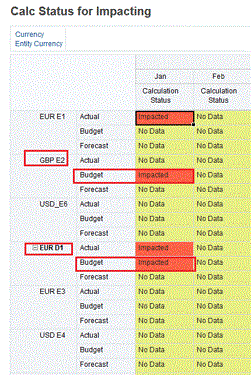

Beispiel 1: Explizite Änderungen an einem bestimmten Scenario-/Year-/Period-/Entity-Element
@FCCSImpactStatus("Budget", "FY16", "Jan", "GBP E2")
Wählen Sie zum Ausführen der On-Demand-Regel "Actual/FY16/Jan/EUR #1" aus.
Die Funktion ändert explizit "Budget/FY16/Jan/GBP E2" und die Vorgänger von "GBP2 E2" in "Budget/FY16/Jan".
Das übergeordnete Element "EUR D1" wird ebenfalls geändert.

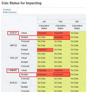

Beispiel 2: Änderungen an einem anderen Scenario-, aber an demselben Year-/Period-/Entity-Element
@FCCSImpactStatus("Budget",@CURRMBR("Years",@CURRMBR("Period"),@CURRMBR("Entity")
Wählen Sie zum Ausführen der On-Demand-Regel "Actual/FY16/Feb/EUR E1" aus.
Explizit gibt es Änderungen an "Budget/FY16/Feb/EUR E1" und Vorgängern von "EUR E1" in "Budget/FY16/Feb".
Das übergeordnete Element "EUR D1" wird für Februar ebenfalls geändert.

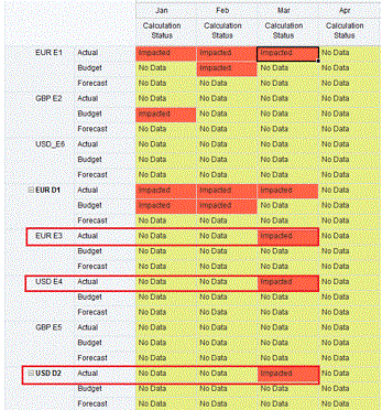

Beispiel 3: Änderungen an den aktuellen Scenario-/Year-/Period-Elementen, aber anderen Entity-Elementen, die die Funktion @List verwenden
@FCCSImpactStatus("@CURRMBR"("Scenario"), @CURRMBR("Years"), @CURRMBR("Period"),@LIST("EUR E3", "USD E4")
Wählen Sie zum Ausführen der On-Demand-Regel "Actual/FY16/Mar/EUR E1" aus.
Explizit gibt es Änderungen an "Actual/FY16/Mar/EUR E3" und "USD E4" und Vorgängern von "EUR E3" und "USD E4" in "Actual/FY16/Mar".
Das entsprechende übergeordnete Element "USD D2" wird für März ebenfalls geändert.

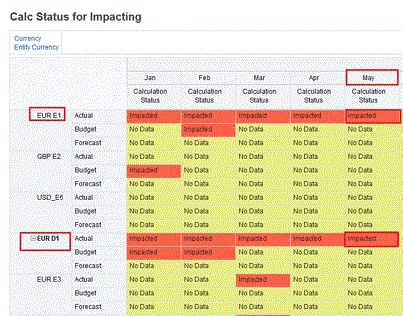

Beispiel 4: Änderungen an den aktuellen Scenario-/Year-/Entity-Elementen, aber dem nächsten Period-Element
@FCCSImpactStatus("@CURRMBR"("Scenario"), @CURRMBR("Years"), @NEXTSIBLING(@CURRMBR("Period")),@CURRMBR("Entity"))
Wählen Sie zum Ausführen der On-Demand-Regel "Actual/FY16/Apr/EUR E1" aus.
Explizit gibt es Änderungen an "Actual/FY16/May/EUR E1" und Vorgängern von "EUR E1" in "Actual/FY16/May".
Das entsprechende übergeordnete Element "EUR D1" wird für Mai ebenfalls geändert.

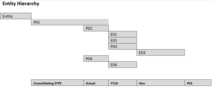

Angenommen, Sie verwenden diese Entity-Hierarchie, konsolidieren "Actual/FY19/Nov/P02" und verwenden die Funktion "@FCCSImpactStatus":
Anwendungsfall 1: @FCCSImpactStatus("Actual", "FY19", "Nov", "E03")
Da Entity E03 ein abhängiges Element von P02 ist (und Scenario, Year und Period identisch sind), erfolgen keine Änderungen.
Anwendungsfall 2: @FCCSImpactStatus("Actual", "FY19","Nov", "E04")
Entity E04 ist kein abhängiges Element von P02. Es erfolgen Änderungen.
Anwendungsfall 3: @FCCSImpactStatus("Actual", "FY19","Dec", "E03")
Entity E03 ist zwar ein abhängiges Element von P02, aber da "Dec." ein Zeitraum nach November ist, werden Änderungen daran vorgenommen.
Anwendungsfall 4: @FCCSImpactStatus("Actual", "FY19", "Oct", "E03")
Es erfolgen keine Änderungen. "Actual/FY19/Nov/P02" wird konsolidiert. Das bedeutet, dass P02 und alle davon abhängigen Elemente einschließlich E03 in "Actual/FY19/Nov" den Eintrag "OK" erhalten.
Anwendungsfall 5: @FCCSImpactStatus("Actual", "FY19", "Oct", "E04")
Es erfolgen Änderungen. Entity E04 ist kein abhängiges Element von P02.
