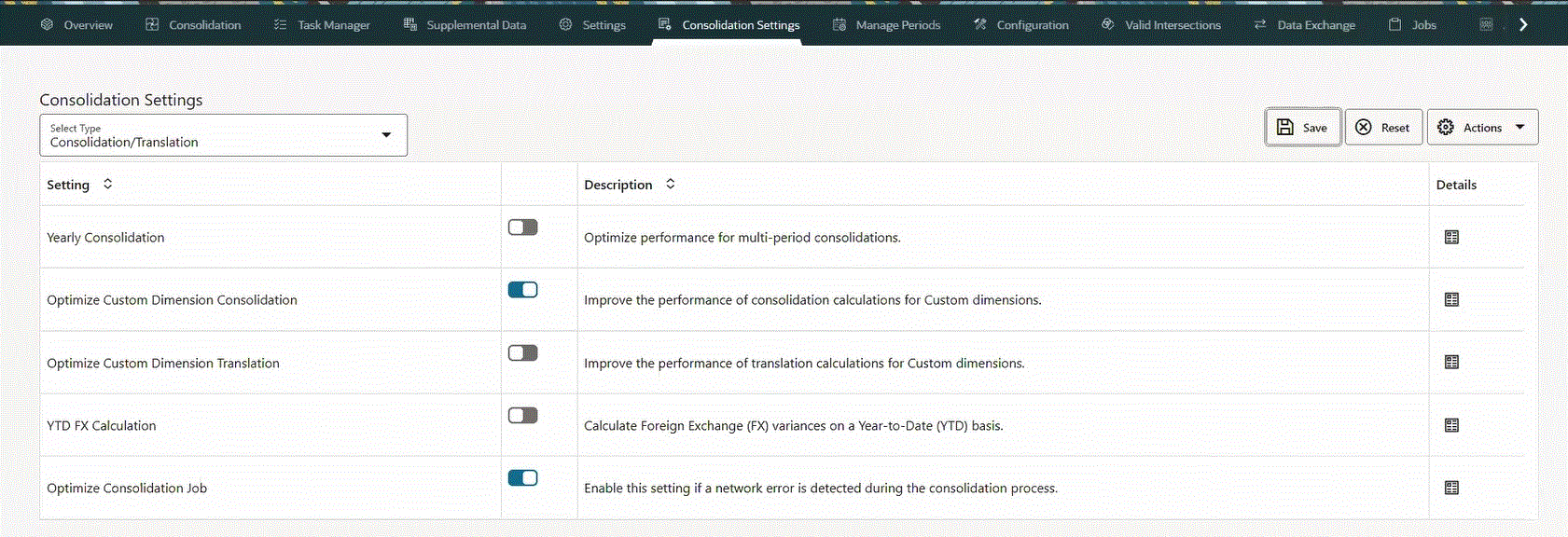

Seite "Konsolidierungseinstellungen"
Auf der Seite "Konsolidierungseinstellungen" wird eine Liste von Einstellungen angezeigt, einschließlich des Labels, eines Schiebereglers zum Aktivieren oder Deaktivieren, einer Kurzbeschreibung und der Option "Details", über die Sie eine detaillierte Beschreibung anzeigen können. Sie können die Liste alphabetisch sortieren und nach dem Einstellungstyp filtern.
So verwalten Sie Konsolidierungseinstellungen:
  1. Klicken Sie auf der Homepage auf Anwendung, Konsolidierungseinstellungen.
  2. Wählen Sie in der Dropdown-Liste für den Einstellungstyp den Typ der zu ändernden Einstellung aus, z.B. "Konsolidierung/Umrechnung", "Dataload" oder "Sonstige".
  3. Optional: Um eine detaillierte Beschreibung der Einstellung anzuzeigen, klicken Sie neben der Einstellung auf das Symbol Details.
  4. Verwenden Sie zum Aktivieren oder Deaktivieren der Einstellung das Schiebereglersymbol Schieberegler neben der Einstellung.
  5. Um die Einstellungsauswahl zu speichern, klicken Sie auf Speichern. Wenn die Bestätigungsmeldung zum Speichern angezeigt wird, klicken Sie auf Schließen.
  6. Optional: Um die Auswahl zurückzusetzen und nicht gespeicherte Änderungen zu löschen, klicken Sie auf Zurücksetzen.
  7. Optional: Um Einstellungen auf ihre Standardwerte zurückzusetzen, wählen Sie im Menü Aktionen die Option Aktuellen Typ wiederherstellen oder Alle wiederherstellen aus.
