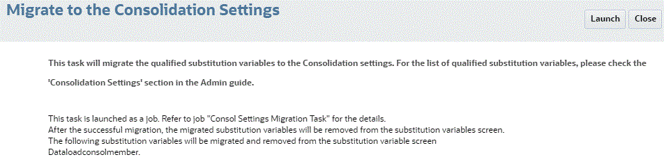

  2. Klicken Sie auf Zu Konsolidierungseinstellungen migrieren.
    Auf der Seite "Zu Konsolidierungseinstellungen migrieren" wird eine Liste der für die Migration verfügbaren Substitutionsvariablen angezeigt.
  3. Klicken Sie auf Starten.
  4. Klicken Sie in der Warnmeldung auf OK, um fortzufahren.
    Die asynchrone Aufgabe zum Migrieren der Substitutionsvariablen zu Konsolidierungseinstellungen wird gestartet.

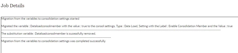

  5. Sie können den Status der Aufgabe von der Jobkonsole aus überwachen. Um den Status anzuzeigen, klicken Sie auf Anwendung, Jobs, und prüfen Sie Kürzliche Aktivität, um den Jobstatus und die Jobdetails zu prüfen.
  6. Nach der Migration zu den Konsolidierungseinstellungen werden die von Benutzern erstellten Substitutionsvariablen entfernt. Die entfernten Variablen werden auf der Seite "Jobdetails" der Aufgabe für die Migration zu Konsolidierungseinstellungen protokolliert.
Jobdetails der Variablenmigration

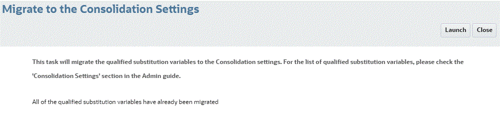

Hinweis: Wenn keine Substitutionsvariablen für die Migration verfügbar sind, wird die folgende Meldung angezeigt:
