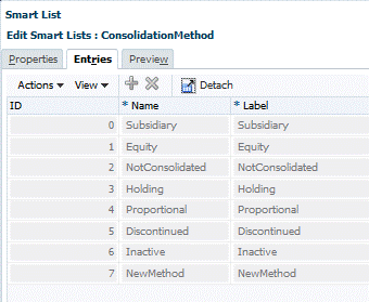

Werte für Konsolidierungsmethoden und Smart Lists
Konsolidierungsmethoden werden in Smart List-Einträgen gespeichert. Wenn Sie eine neue Konsolidierungsmethode hinzufügen, wird der Name der Methode an die Smart List "ConsolidationMethod" angehängt. Auf der Registerkarte "Einträge" für "ConsolidationMethod" werden die Indexwerte angezeigt, die den einzelnen Konsolidierungsmethoden zugeordnet sind. Die Smart List "ConsolidationMethod" ist nur verfügbar, wenn das Anteilsmanagement aktiviert ist.
Smart List für Konsolidierungsmethode
