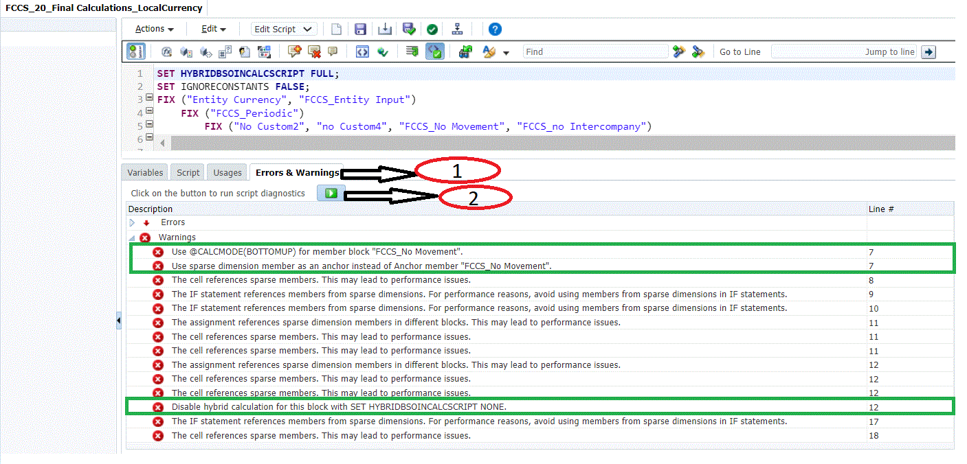

Bei den grün hervorgehobenen Zellen im folgenden Screenshot handelt es sich um Warnungen aus Financial Consolidation and Close. Die anderen angezeigten Warnungen stammen aus Calculation Manager.
Regelvalidierungen in Calc Manager
Hinweis:
Die Warnungen von Financial Consolidation and Close beim Validieren der Regeln werden auch im folgenden Modul "Empfehlungen" angezeigt. Informationen hierzu finden Sie unter Anwendungsempfehlungen anzeigen.
Warnmeldungen werden basierend auf der Zeilennummer des Skriptes sortiert und angezeigt.
Zum Anzeigen der Warnungen beim Validieren von Regeln in Calculation Manager:
  1. Öffnen Sie Calculation Manager, und wählen Sie die Registerkarte Fehler und Warnungen aus.
  2. Klicken Sie auf das Symbol Ausführen, um die Warnungen anzuzeigen.

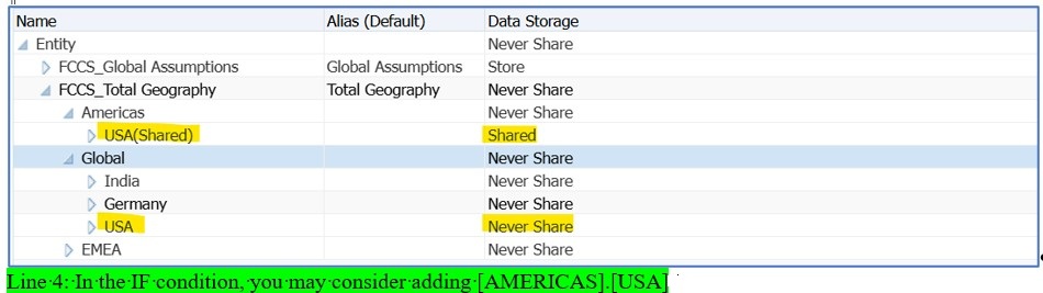

Calc Manager-Skriptvalidierung für fehlende gemeinsam verwendete Entity-Elementverweise in IF-Bedingung
Achten Sie beim Definieren einer gemeinsam verwendeten Entity in IF-Bedingungen in konfigurierbaren Berechnungen (Einfügeregeln) oder On-Demand-Regeln darauf, sowohl die primäre Entity als auch alle gemeinsamen Elemente einzuschließen, wenn Sie beabsichtigen, die Bedingung auf alle Elemente anzuwenden.
Wenn nur die primäre Entity in der Bedingung hinzugefügt wird, schließt das System die gemeinsamen Elemente nur ein, wenn Sie sie angeben.
Für folgende Bedingungen wird eine Warnung angezeigt:
  • Die IF-Bedingung verwendet die Funktion @ISMBR, um nach bestimmten Entity-Elementen zu suchen
  • Das in der Bedingung verwendete Element gehört zur Entity-Dimension und hat gemeinsame Instanzen
  • Der IF-Block darf das Eingabeelement FCCS_Parent nicht in einem Ausdruck enthalten
  • Nicht alle gemeinsamen Elemente sind zusammen mit der primären Entity enthalten
Diese Prüfung soll dazu beitragen, unerwartetes Verhalten zu vermeiden, bei dem Ihre Logik nur für die primäre Entity gilt, die gemeinsamen Elemente jedoch unbeabsichtigt überspringt.
Wenn Ihre Regel nur für das primäre oder bestimmte gemeinsame Elemente gelten soll, können Sie diese Warnung ignorieren. Aktualisieren Sie andernfalls die IF-Bedingung, um alle erforderlichen Elemente einzuschließen.

Für das obige Skript wird eine Warnung angezeigt, um die fehlenden gemeinsam verwendeten Entitys hinzuzufügen, da USA an zwei Stellen gemeinsam verwendet wird, jedoch nur für Global angegeben wird, wie in diesem Beispiel dargestellt.
Berechnungsskriptwarnung für gemeinsam verwendete Entitys
Hinweis:
Für den Anwendungsfall "Gemeinsam verwendete Entitys - Warnung" beschränkt Financial Consolidation and Close den Wert auf die Anzeige von nur 10 gemeinsame verwendeten Entitys pro Entity, um eine Überlastung der Ausgabe zu vermeiden und die Nachricht prägnant zu halten.
