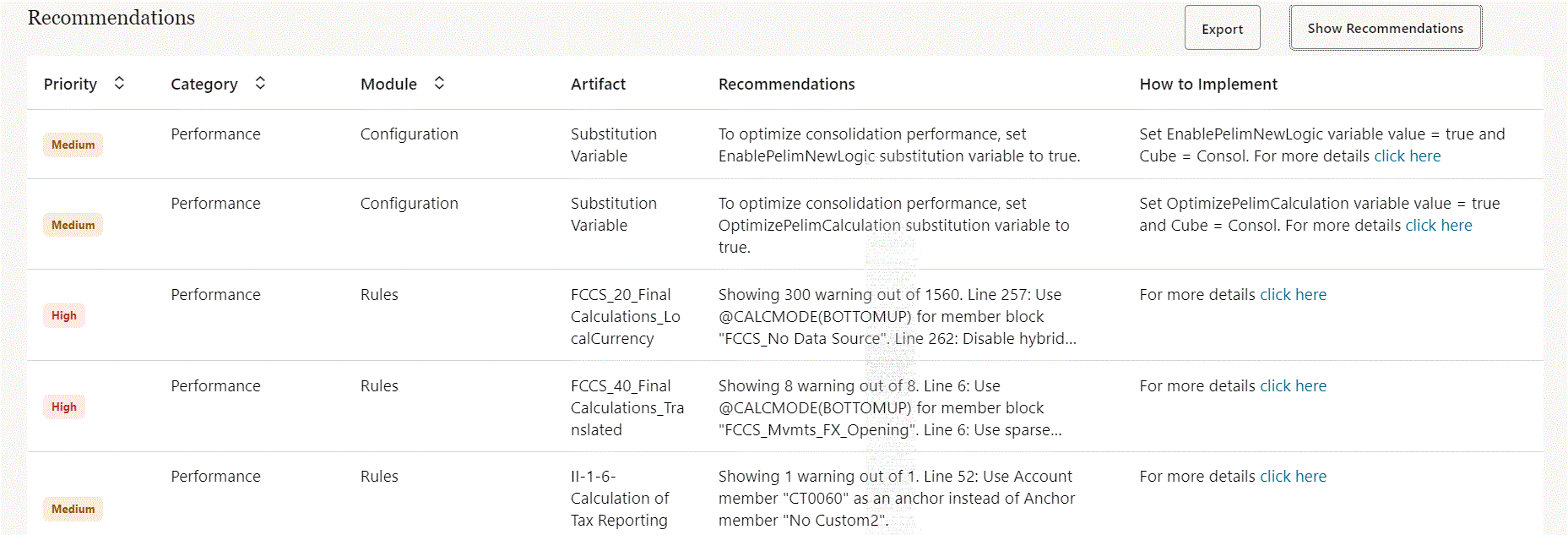

Anwendungsempfehlungen anzeigen
Sie können Anwendungsempfehlungen zur Optimierung Ihrer Anwendung prüfen, einschließlich Details zu deren Implementierung.
Als Serviceadministrator können Sie Empfehlungen dazu anzeigen, wie Sie Ihre Anwendung optimieren können, beispielsweise durch Ausführen einer Konfigurationsaufgabe oder durch Aktivierung einer Substitutionsvariable. Die Liste "Empfehlungen" enthält Priorität, Kategorie, Artefakt, Typ, Empfehlungsdetails, Anweisungen zur Implementierung, Status, Erstellungsdatum und -zeit, Kommentar und Aktionen.

Empfehlungen für Metadatenprobleme
Die Seite "Empfehlungen" enthält eine Empfehlung und eine auszuführende Aktion, wenn Anwendungsmetadaten synchronisiert werden müssen. Sie enthält Metadatendetails zu Cube-Name, Dimension, Elementname und Problem. Beispiel: "Anzahl untergeordneter Elemente" gibt an, dass die Anzahl der untergeordneten Elemente in der Datenbank nicht übereinstimmt. Die Seite enthält auch Anweisungen zur Implementierung der Empfehlung, z.B. das Aktualisieren der Datenbank mit aktivierter Option "Metadaten validieren".
Validierungswarnungen der Calculation Manager-Regel
Es steht ein Calculation Manager-Regelvalidator zur Verfügung, der potenzielle Performanceprobleme bei konfigurierbaren Berechnungen oder On-Demand-Regeln in Financial Consolidation and Close identifizieren kann. Der Validator im Modul "Empfehlungen" gibt Warnungen und Vorschläge aus, die Sie prüfen und implementieren können.
Die Warnungen werden nur für bereitgestellte Regeln angezeigt. Es werden maximal 300 Warnungen zu einer Regel angezeigt.
Sie können alle Empfehlungen herunterladen, indem Sie auf die Option zum Exportieren klicken.
In der Liste der Empfehlungen lautet der Prioritätsstatus für konfigurierbare Berechnungen (Einfügeregeln) "Hoch" und für On-Demand-Regeln "Mittel". Informationen zum Anzeigen von Warnungen in der Regelvalidierung in Calculation Manager und deren Behebung finden Sie unter Warnungen der Berechnungsskriptvalidierung beheben.
Empfehlungen für die Regelvalidierung
