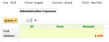

Sobald Sie die Validierung eingerichtet und ein Formular bereitgestellt haben, wird der Kontensaldo in der Validierungszeile zusammen mit dem POV angezeigt.
Beispiel für eine Formularvalidierungszeile

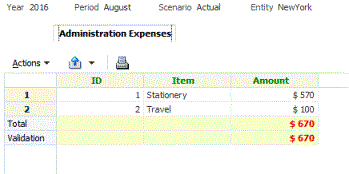

Wenn Sie versuchen, Daten hinzuzufügen und das Formular weiterzuleiten, prüft das System die Gesamtsumme und lässt eine Weiterleitung nur zu, wenn Gesamtsumme des Attributs mit dem Kontensaldo übereinstimmt. Beispiel: Wenn Sie Daten für "Büromaterial" hinzufügen:
Beispiel für eine nicht erfolgreiche Formularvalidierung
Wenn Sie Reisekosten in Höhe von 100 US-Dollar eingeben, wird angezeigt, dass der Attributwert mit dem Kontensaldo übereinstimmt und das Formular weitergeleitet wird.
Beispiel für eine erfolgreiche Formularvalidierung
