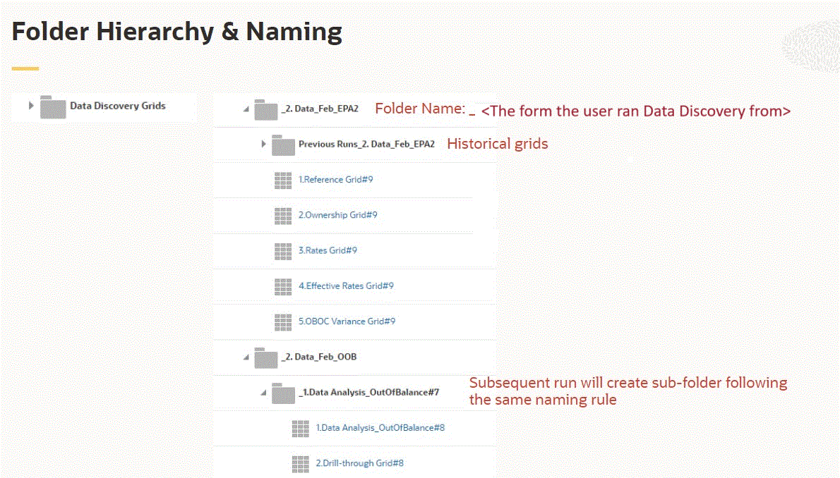

Ausgabe im Ordner "Data Discovery Grids"
Erläuterungen zur Benennung von Ordnern und Rastern
Alle von der Daten-Discovery erstellten Ordner befinden sich unter diesem Ordner: Data Discovery Grids.
Jedes Formular, in dem Sie eine Daten-Discovery ausführen, hat einen eigenen Unterordner namens "_" + <Formularname>.
In diesen Unterordnern befinden sich die neuesten Raster. Alte Raster werden in einen Unterordner namens "Previous Runs_" + <Formularname> verschoben.
Jedes Raster wird wie folgt benannt: <Rastername> + "#" + <Abfolgenummer>.

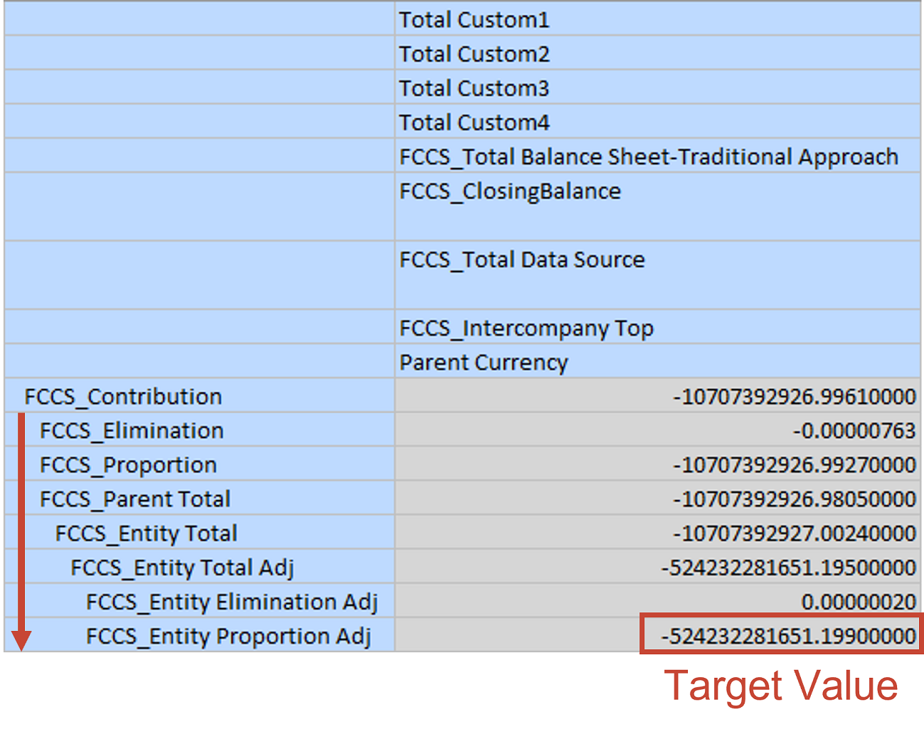

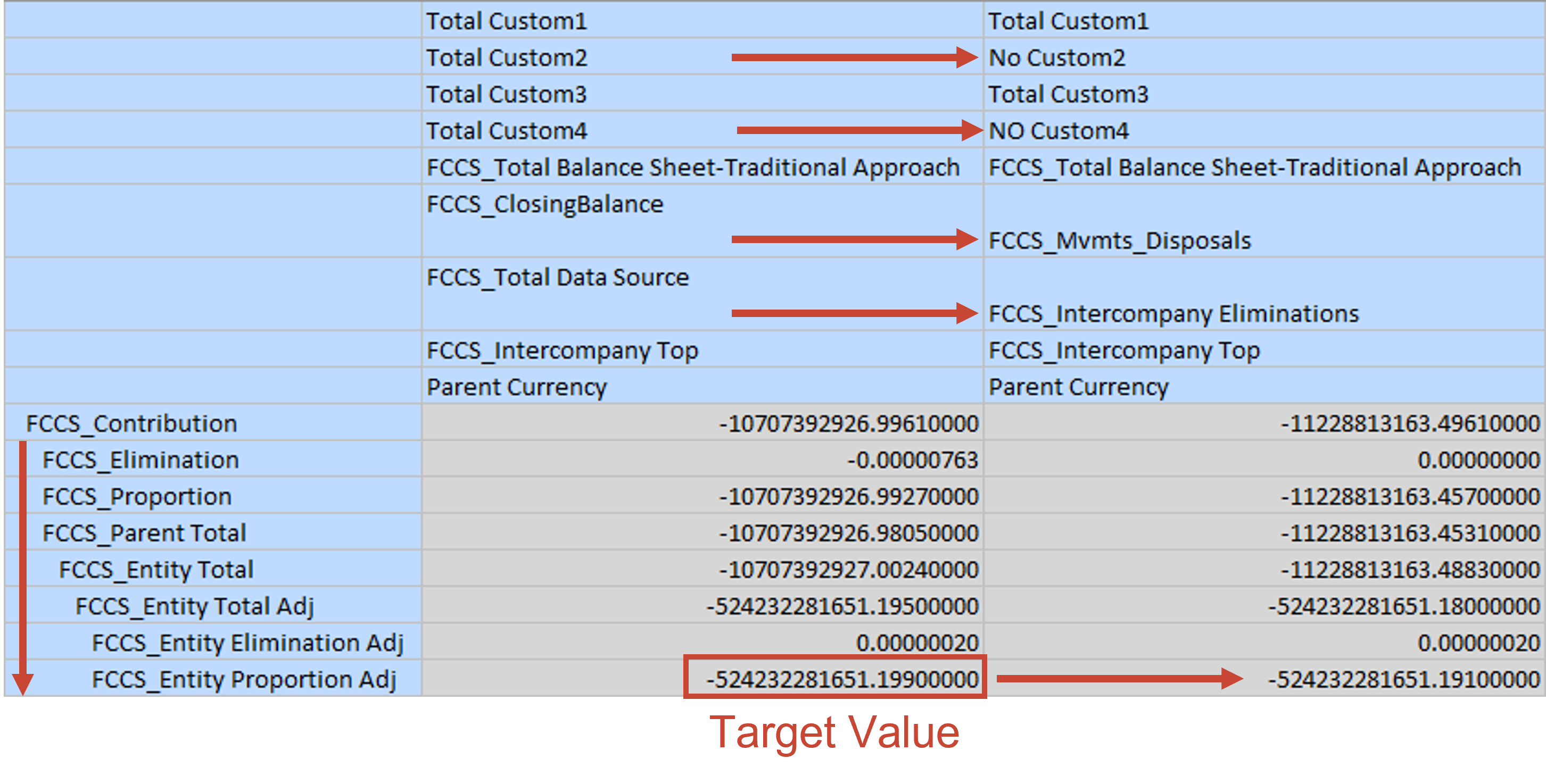

Data Analysis_OutOfBalance-Raster
Das Raster Data Analysis_OutOfBalance wurde für ein Szenario vom Typ "Nicht ausgeglichen" konzipiert.
Das System identifiziert die Zelle als "nicht ausgeglichen", wenn das Account-Element den Typ "Gesamtbilanz" (dieses Konto variiert abhängig von verschiedenen Anwendungseinstellungen) und das Movement-Element den Typ "Endsaldo" aufweist.
Das System verwendet den anfänglichen nicht ausgeglichenen Wert als Zielwert, sucht dann danach, indem es einen Drilldown in allen Dimensionen durchführt, bis die Schnittmenge nicht weiter analysiert werden kann. Ziel ist es, Schlüsselelemente zu finden, mit denen die Ursache des "Nicht ausgeglichen"-Szenarios näher eingegrenzt werden kann.
Komponenten
Ein normales Drillthrough-Raster wird basierend auf der letzten in den oben aufgeführten Schritten verarbeiteten Schnittmenge generiert.

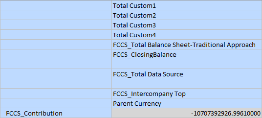

Beispielraster - Anfängliche Schnittmenge
Unterstes Konsolidierungselement suchen
Alle Dimensionen außer Account erweitern

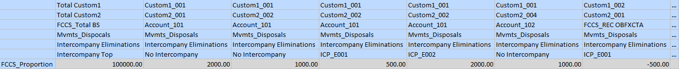

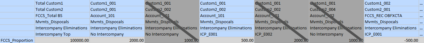

Drillthrough-Raster (vereinfacht)
Das vereinfachte Drillthrough-Raster hat weniger Spalten als das reguläre Drillthrough-Raster.
In diesem Raster filtert das System doppelte Spalten mit den folgenden Regeln heraus:
Infolge dieser Regeln wird das Beispiel-Drillthrough-Raster wie unten gezeigt verkleinert (unter der Annahme, dass Account_102 zu derselben Kategorie gehört wie Account_101):

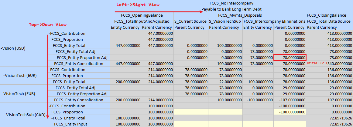

Referenzraster
Das Referenzraster ist das von der Daten-Discovery generierte Hauptraster, das Ihnen hilft, den Datenfluss einer Zieldatenzelle nachzuvollziehen.
In den Daten-Discovery-Einstellungen sind Regeln zum Steuern des Referenzrasterverhaltens definiert.
Entity- und Konsolidierungselemente befinden sich immer in Zeilen.
Elemente der Scenario-, Year-, Period- und View-Dimensionen befinden sich in der POV-Leiste, es sei denn, sie unterscheiden sich zwischen den Spalten.
Andere Dimensionselemente befinden sich immer in Spalten.
Die Regeln definieren, wie die anfängliche Spalte erweitert wird, um den Datenfluss anzuzeigen. Beispiel: Wenn das System ein Element "Anfangssaldo" erkennt, wird der Endsaldo der letzten Periode links neben der anfänglichen Spalte angezeigt.

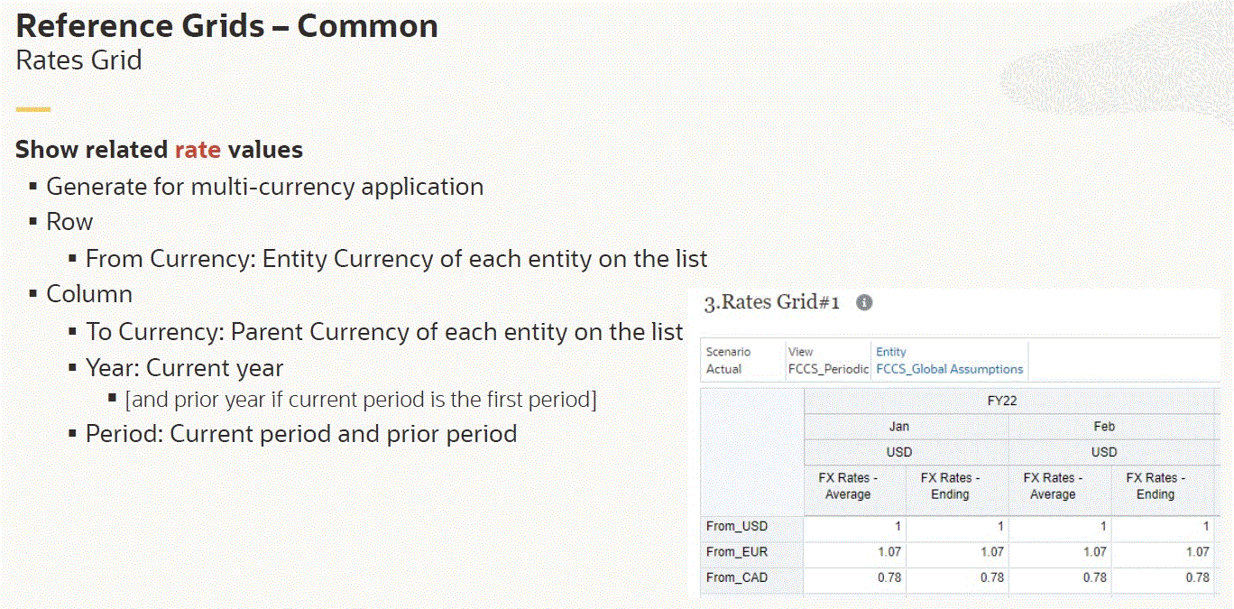

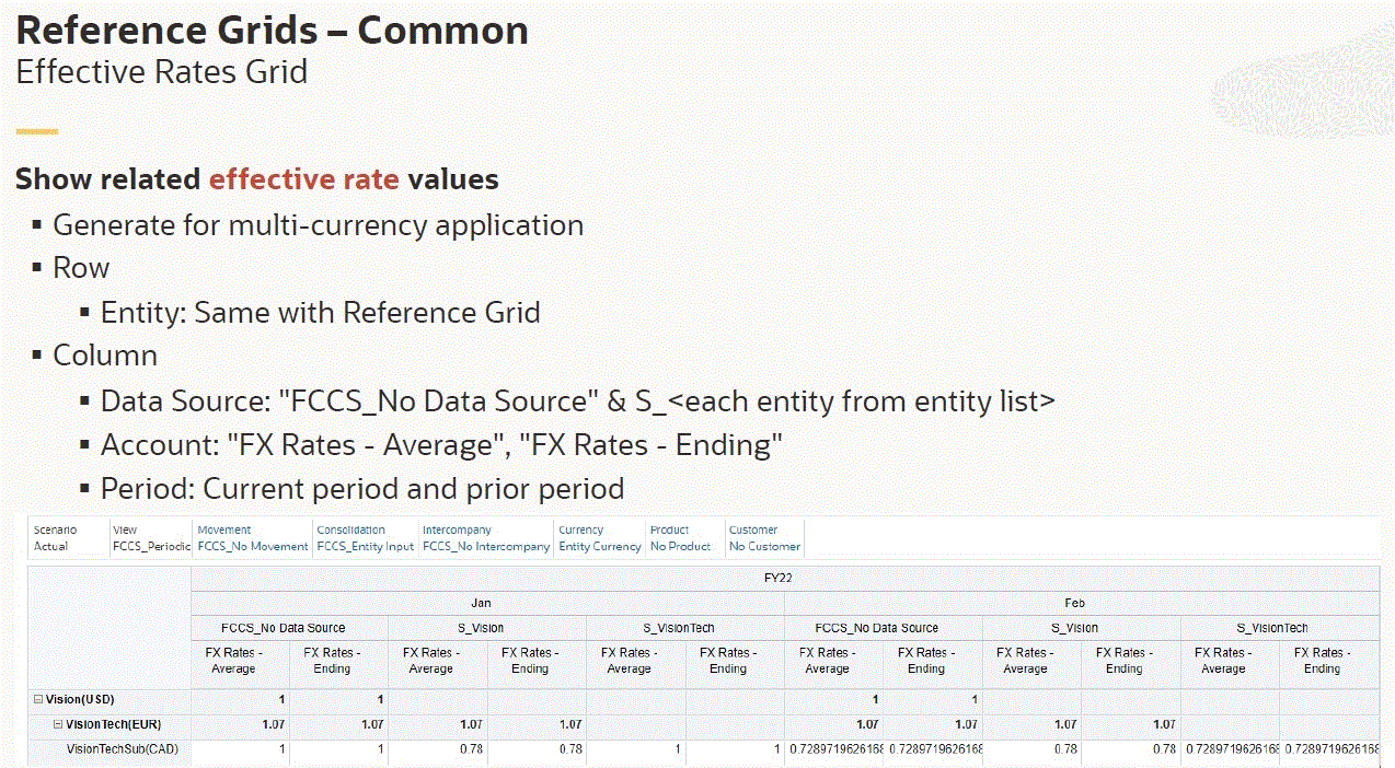

Kursraster
Das Kursraster wird zusammen mit dem Referenzraster generiert, wenn "Mehrere Währungen" aktiviert ist.
Raster für gültige Kurse
Das Raster für gültige Kurse wird zusammen mit dem Referenzraster generiert, wenn "Mehrere Währungen" aktiviert ist.

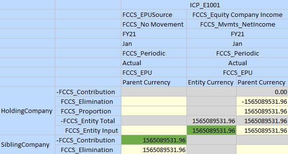

EPU-Abweichungsraster
Das Equity Pickup-Abweichungsraster wird zusammen mit dem Referenzraster generiert, wenn "Equity Pickup" aktiviert ist.
Das Raster dient zum Abgleichen von Werten zwischen Equity-Quellkonten und -Zielkonten.

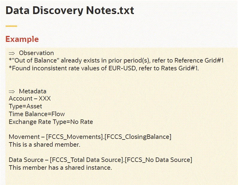

Daten-Discovery-Notizen
Jedes Mal, wenn Sie die Daten-Discovery ausführen, wird eine Textdatei Data Discovery Note#<Abfolgenummer>.txt generiert und an die Zelle angehängt.
Der Abschnitt "Beobachtung" enthält Informationen zu Zellen, die durch konfigurierbare Konsolidierungsregeln oder Umrechnungsüberschreibungsregeln beeinflusst werden.
Beispiele:
Below Config Consol Rule(s) could be the source of the value, please review: Disposals Adjustment/Disposals Adjust
Below Translation Override Rule(s) could be the source of the value, please review: TransOverride for Cash account/FX Rates - Ending/Periodic/Replace
Für die Account-Dimension sind die Schlüsseleigenschaften aufgeführt.
Für alle drei Dimensionen erkennt das System, ob es sich bei dem Element selbst um eine gemeinsame Instanz handelt oder ob es gemeinsame Instanzen enthält.

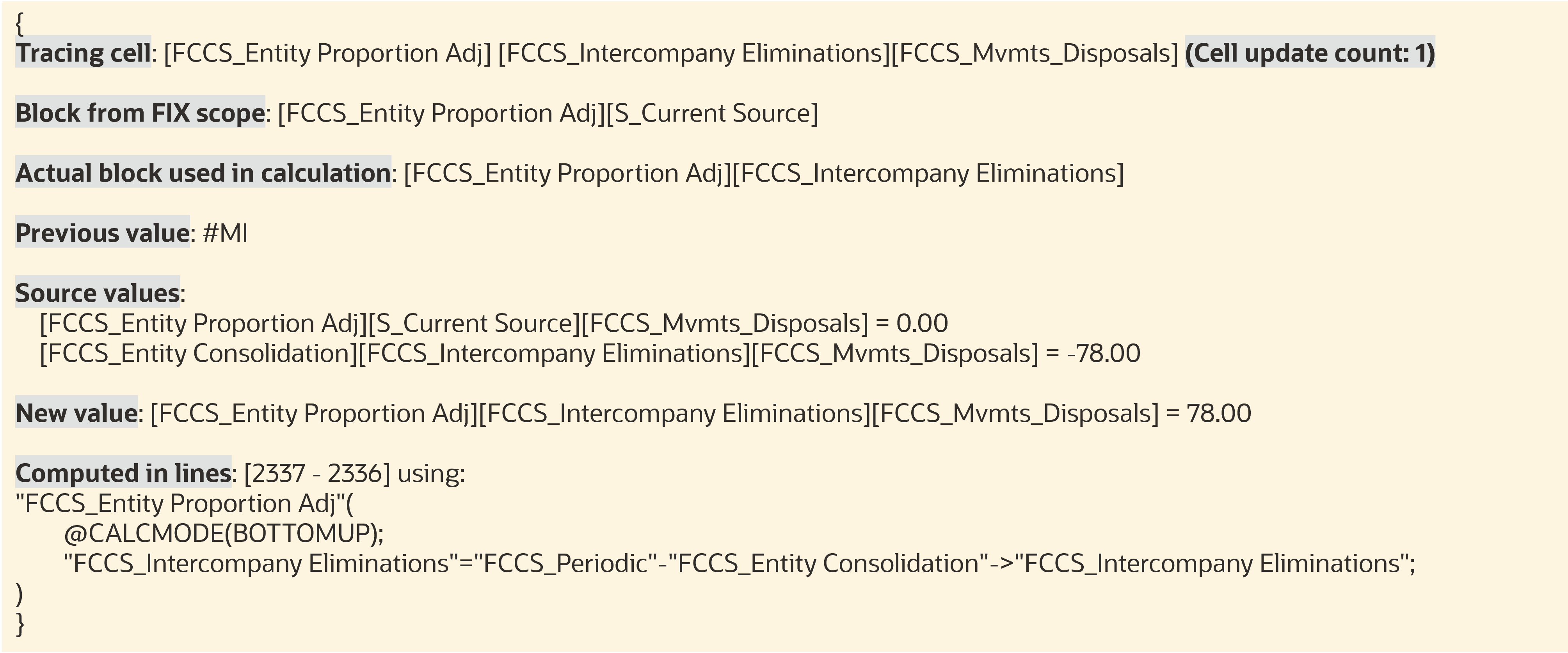

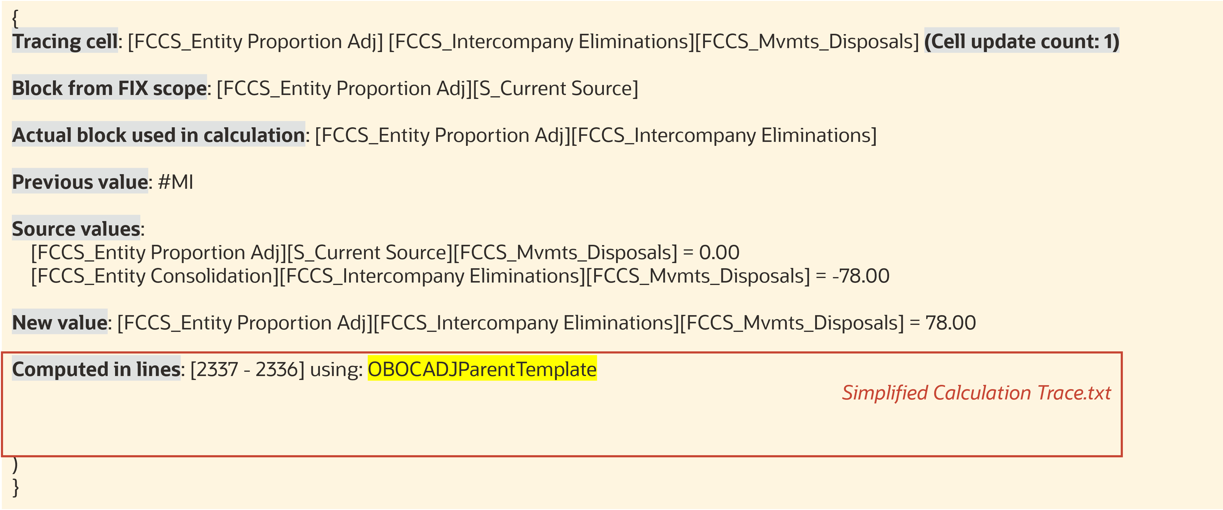

Berechnungstrace
So generieren Sie ein Berechnungstrace für eine Zelle:
Beachten Sie, dass dies die Konsolidierung einer einzelnen Entity auslöst.
Wenn Sie das Berechnungstrace generieren, werden zwei Textdateien als Zellenanhänge generiert:
Berechnungstrace
Der Anhang mit dem Berechnungstrace hat dasselbe Format wie die ursprüngliche Essbase-Tracedatei. Informationen hierzu finden Sie unter Berechnungsverfolgung.
Datei mit einem vereinfachten Berechnungstrace
Der Anhang mit dem vereinfachten Berechnungstrace verwendet die Financial Consolidation and Close-Konsolidierungsvorlage, um die Berechnungsskripte zu ersetzen.
