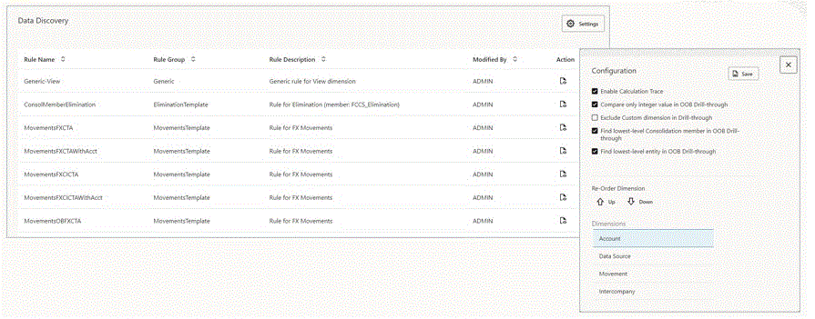

Auf der Daten-Discovery-Hauptseite werden die Regeln angezeigt, die für den Prozess verwendet werden, sowie Einstellungen, die Sie konfigurieren können, um die Typen von Daten-Discovery auszuwählen. Die Regeln sind schreibgeschützt und können nicht geändert werden.
Daten-Discovery-Einstellungen
Auf der Konfigurationsseite können Sie Einstellungen für Typen von Daten-Discovery-Analysen angeben. Wenn Sie auswählen, einen Drilldown durchzuführen, um in Dimensionen das unterste Element zu finden, können Sie mit den Pfeiltasten die Liste der Dimensionen neu anordnen und so die Reihenfolge des Drilldowns steuern.
Details zu Einstellungen finden Sie unter Erläuterungen zur Daten-Discovery-Ausgabe.
So geben Sie Daten-Discovery-Einstellungen an:
  1. Klicken Sie auf der Homepage auf Navigator, und wählen Sie unter Tools die Option Daten-Discovery aus.
  2. Klicken Sie auf der Seite Daten-Discovery auf Einstellungen.
  3. Wählen Sie mindestens eine Einstellung aus:
    • Berechnungstrace aktivieren
    • Nur Ganzzahlwert in Drillthrough für nicht ausgeglichene Werte vergleichen
    • Custom-Dimension in Drillthrough ausschließen
    • Konsolidierungselement der niedrigsten Ebene in Drillthrough für nicht ausgeglichene Werte suchen
    • Entity der niedrigsten Ebene in Drillthrough für nicht ausgeglichene Werte suchen
  4. Klicken Sie auf Speichern.

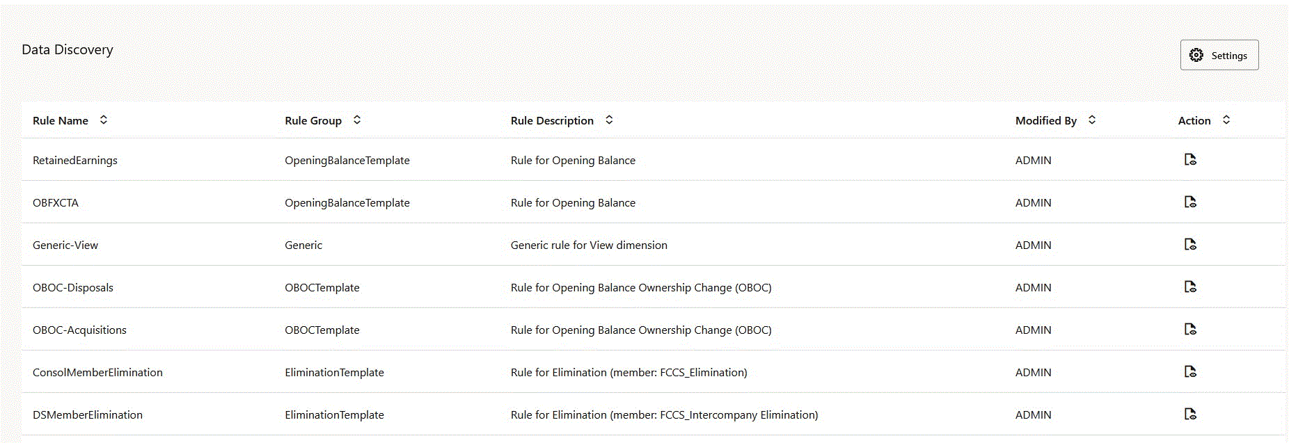

Auf der Seite "Regeln" werden alle Daten-Discovery-Regeln zum Steuern des Verhaltens des Daten-Discovery-Referenzrasters angezeigt.
Daten-Discovery-Regeln sind schreibgeschützt. Sie können sie weder ändern noch benutzerdefinierte Regeln für den Prozess erstellen.
So zeigen Sie Daten-Discovery-Regeln an:
  2. Zeigen Sie auf der Seite Daten-Discovery die Liste mit den Regeln an.
