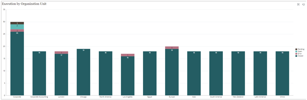

Beispiel: Diagramm zum Anzeigen der Aufgabenausführung nach Organisationseinheit erstellen
In diesem Beispiel wird ein Diagramm erstellt, das den Aufgabenabschluss nach Organisationseinheit zeigt. So können Sie die Performance jeder Organisationseinheit in Bezug auf ihre Aufgaben überwachen.
Das generierte Diagramm wird wie gezeigt angezeigt. Klicken Sie auf einen beliebigen Bereich in der Diagrammansicht, um die einzelnen Datensätze im Detail anzuzeigen, aus denen der aggregierte Bereich besteht.
