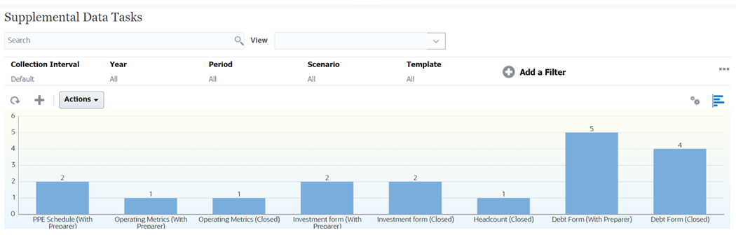

Beispiel: Diagramm zum Anzeigen von Formularen und deren Status erstellen
In diesem Beispiel wird ein Diagramm erstellt, das die Status eines bestimmten Supplemental Data-Formulars anzeigt.
Anhand dieses allgemeinen, auf anwendungsspezifischen Daten basierenden Beispiels wird erläutert, wie Sie ein ähnliches Diagramm mit Ihren Daten einrichten können. Sie können dieses Beispiel nicht replizieren.
Das generierte Diagramm wird wie gezeigt angezeigt. Klicken Sie auf einen beliebigen Bereich in der Diagrammansicht, um die einzelnen Datensätze im Detail anzuzeigen, aus denen der aggregierte Bereich besteht.
So erstellen Sie dieses Diagramm:

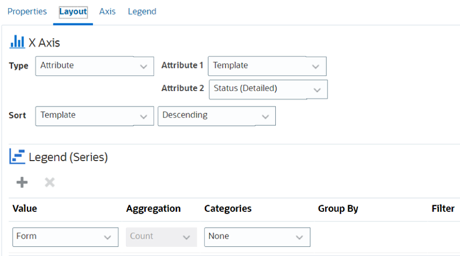

  5. Geben Sie in der Registerkarte Layout Folgendes an:
    Registerkarte "Layout"
    • Wählen Sie im Abschnitt X-Achse unter "Typ" die Option Datum aus.
    • Geben Sie im Abschnitt Legende (Reihe) zwei Werte ein:
      • Wählen Sie unter Wert die Option Formular aus.
      • Wählen Sie unter Kategorien die Option Kein Wert aus.
  6. Behalten Sie in der Registerkarte Achse die Standardeinstellungen bei.
