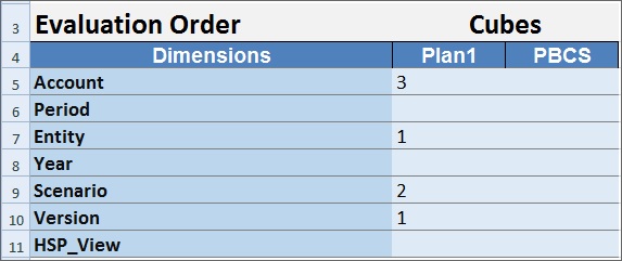

Auswertungsreihenfolge definieren
Definieren Sie im Arbeitsblatt "Erweiterte Einstellungen" im Abschnitt "Reihenfolge Auswertung" die Auswertungsreihenfolge der Dimensionen. Dimensionen werden in der ersten Spalte unter der Überschrift "Dimensionen" aufgelistet. Cubes sind in den nachfolgenden Spalten aufgelistet. Die Auswertungsreihenfolge für die Dimensionen in den einzelnen Cubes kann sich unterscheiden.
Abschnitt "Reihenfolge Auswertung" im Arbeitsblatt mit erweiterten Einstellungen Die Überschrift der Spalte A lautet "Dimensionen". Nachfolgende Spalten sind die Cube-Namen in der Anwendung. In der Anwendung in dieser Abbildung lautet die Spalte B "Plan1" und die Spalte C "PBCS".

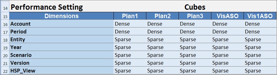

Performanceeinstellungen definieren
Nur für Planning-Anwendungen.
Definieren Sie im Arbeitsblatt "Erweiterte Einstellungen" die Dimensionsspeichereigenschaft aller Dimensionen für die einzelnen Cubes im Abschnitt "Performanceeinstellungen". Gültige Werte sind "Dicht besetzt" und "Dünn besetzt". Für die einzelnen Cubes ist jeweils mindestens eine Dense-Dimension erforderlich. Dimensionen werden in der ersten Spalte unter der Überschrift "Dimensionen" aufgelistet. Cubes sind in den nachfolgenden Spalten aufgelistet. Der Wert "Dünn besetzt" oder "Dicht besetzt" der einzelnen Dimensionen kann sich zwischen den Cubes unterscheiden.
Abschnitt "Performanceeinstellung" im Arbeitsblatt "Erweiterte Einstellungen" Unter "Performanceeinstellung" sind in Spalte A mit der Überschrift "Dimensionen" die Dimensionen aufgelistet. Unter der Überschrift "Cubes" in Spalte B sind Cubes aufgelistet (Spalte B und nachfolgende Spalten). Die Dimensionsspeichereigenschaft ("Dünn besetzt" oder "Dicht besetzt") befindet sich an der Schnittmenge der einzelnen Dimensionen und Cubes.

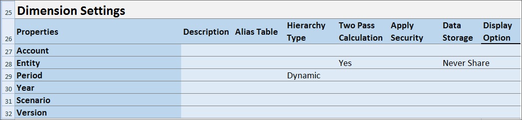

Dimensionseinstellungen definieren
Definieren Sie im Arbeitsblatt "Erweiterte Einstellungen" Dimensionseigenschaften im Abschnitt "Dimensionseinstellungen". Dimensionen werden in der ersten Spalte unter der Überschrift "Dimensionen" aufgelistet. Dimensionseigenschaften sind in den nachfolgenden Spalten aufgelistet. Eine Liste der Dimensionseigenschaften finden Sie in Tabelle C-5.
Tabelle C-5 Im Abschnitt "Dimensionseinstellungen" des Arbeitsblatts "Erweiterte Einstellungen" verwendete Dimensionseigenschaften
Dimensionseigenschaft Beschreibung oder gültige Werte
Beschreibung
Optionaler Beschreibungstext
Aliastabelle
Optionale Aliastabelle
Hierarchietyp
  • Dynamisch
  • Gespeichert
Zweistufige Berechnung
Ja | Nein
Sicherheit anwenden
Ja | Nein
Datenspeicher
  • Gespeichert
  • Dynamische Berechnung und Speicherung
  • Nie gemeinsam verwenden
  • Nur Label
  • Gemeinsam verwendet
Anzeigeoption
Legen Sie Standardanzeigeoptionen für das Dialogfeld "Elementauswahl" fest. Wählen Sie Elementname oder Alias aus, um Elemente oder Aliasnamen anzuzeigen. Elementname:Alias zeigt Elemente auf der linken und Aliasnamen auf der rechten Seite an. Alias:Elementname zeigt Aliasnamen auf der linken und Elemente auf der rechten Seite an.
  • Elementname
  • Alias
  • Elementname:Alias
  • Alias:Elementname
Sie können Abbildung C-10 auch als Referenz zum Hinzufügen von Informationen zum Abschnitt "Dimensionseinstellungen" verwenden.
Abbildung C-10 Abschnitt "Dimensionseinstellungen" im Arbeitsblatt "Erweiterte Einstellungen"
Abschnitt "Dimensionseinstellungen" im Arbeitsblatt "Erweiterte Einstellungen" Unter "Dimensionseinstellungen" lautet die erste Spaltenüberschrift "Eigenschaften". Dimensionen sind unter "Eigenschaften" aufgelistet. Die Überschriften von Spalte B und den nachfolgenden Spalten lauten "Beschreibung", "Aliastabelle", "Hierarchietyp", "Zweistufige Berechnung", "Sicherheit anwenden", "Datenspeicherung" und "Anzeigeoption". Für die einzelnen Dimensionen werden an der entsprechenden Eigenschaftenschnittmenge Daten eingegeben, bei denen es sich nicht um Standarddaten handelt. Beispiel: Die Eigenschaft "Hierarchietyp" für die Period-Dimension lautet "Dynamisch".

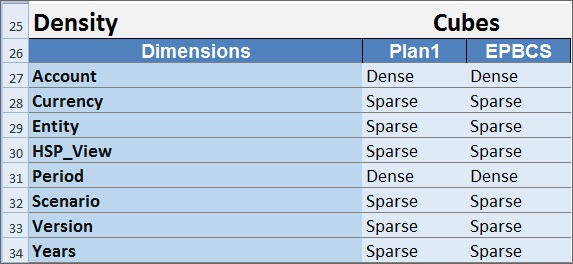

Dichteeinstellungen definieren
Nur für Planning Modules-Anwendungen
Definieren Sie im Arbeitsblatt "Erweiterte Einstellungen" die Dimensionsspeichereigenschaft aller Dimensionen für die einzelnen Cubes im Abschnitt "Dichte". Für die einzelnen Cubes ist jeweils mindestens eine Dense-Dimension erforderlich. Dimensionen werden in der ersten Spalte unter der Überschrift "Dimensionen" aufgelistet. Cubes sind in den nachfolgenden Spalten aufgelistet. Der Wert "Dünn besetzt" oder "Dicht besetzt" der einzelnen Dimensionen kann sich zwischen den Cubes unterscheiden.
Abschnitt "Dichte" im Arbeitsblatt "Erweiterte Einstellungen" Unter "Dichte" sind in Spalte A mit der Überschrift "Dimensionen" die Dimensionen aufgelistet. Unter der Überschrift "Cubes" in Spalte B sind Cubes aufgelistet (Spalte B und nachfolgende Spalten). Die Dimensionsspeichereigenschaft ("Dünn besetzt" oder "Dicht besetzt") befindet sich an der Schnittmenge der einzelnen Dimensionen und Cubes.

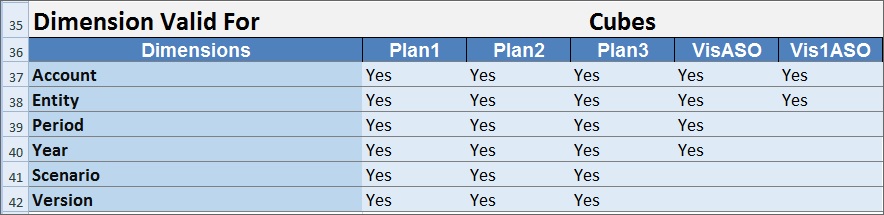

Dimensionen zu Cubes zuweisen
Weisen Sie im Arbeitsblatt "Erweiterte Einstellungen" Dimensionen den Cubes im Abschnitt "Dimension gültig für" zu. Dimensionen werden in der ersten Spalte unter der Überschrift "Dimensionen" aufgelistet. Cubes sind in den nachfolgenden Spalten aufgelistet.
Geben Sie für die einzelnen Schnittmengen aus Dimension und Cube Folgendes ein:
  • Geben Sie Yes (Ja) ein, um die Dimension im Cube einzuschließen.
  • Geben Sie No (Nein) ein, oder lassen Sie die Zelle leer, um die Dimension aus dem Cube auszuschließen.
Abschnitt "Dimension gültig für" im Arbeitsblatt "Erweiterte Einstellungen" Unter "Dimension gültig für" sind in Spalte A mit der Überschrift "Dimensionen" die Dimensionen aufgelistet. Unter der Überschrift "Cubes" in Spalte B sind Cubes aufgelistet (Spalte B und nachfolgende Spalten). Für jede Dimension, die für einen bestimmten Cube erforderlich ist, wird "Ja" eingegeben. Wenn eine Zelle an einer bestimmten Schnittmenge leer bleibt, wird die Dimension an dieser Schnittmenge nicht in den Cube eingeschlossen.
