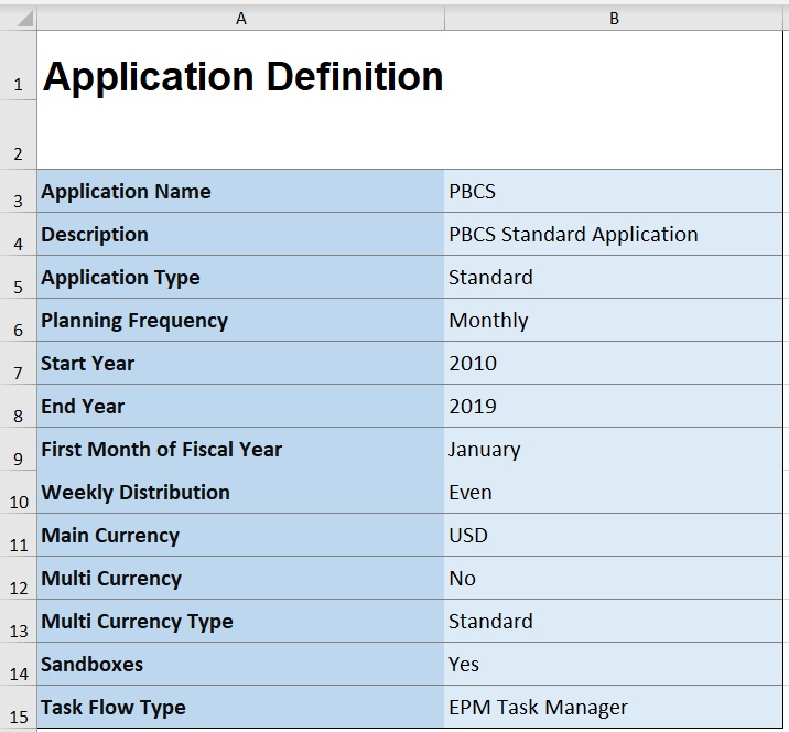

Geben Sie in Zelle A1 im Anwendungsarbeitsblatt für den Arbeitsblatttyp Application Definition (Anwendungsdefinition) ein. In Abbildung C-1 enthält die Zelle A1 den Arbeitsblatttyp, Application Definition (Anwendungsdefinition).
Abbildung C-1 Arbeitsblatttyp und Anwendungseigenschaften im Arbeitsblatt für die Anwendungsdefinition
Ausschnitt des Excel-Arbeitsblatts als Anwendungsvorlage für eine Standard-Planning-Anwendung, in dem der Blatttyp "Anwendungsdefinition" in Zelle A1 sowie folgende Anwendungseigenschaften angezeigt werden: Anwendungsname, Beschreibung, Anwendungstyp, Planungshäufigkeit, Startjahr, Endjahr, Erster Monat des Geschäftsjahres, Wochenaufteilung, Rollierende Prognose, Dauer der rollierenden Prognoseperiode, Hauptwährung, Mehrfachwährung, Mehrfachwährungstyp, Sandboxes und Taskflowtyp.
Anwendungseigenschaften definieren
Anwendungseigenschaften sind die Basisinformationen, die zum Erstellen einer Anwendung erforderlich sind. Im Allgemeinen sind nur der Anwendungsname, die Anwendungsbeschreibung und der Anwendungstyp erforderliche Eigenschaften. Für alle anderen Eigenschaften werden bei der Anwendungserstellung die Standardwerte bereitgestellt, falls die Eigenschaften nicht angegeben sind.

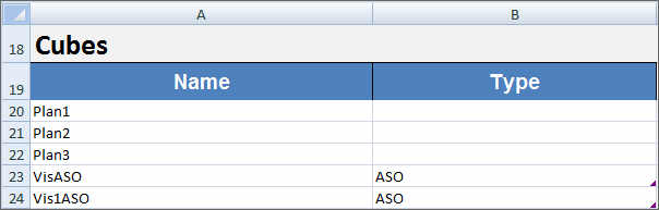

Cubes definieren
Listen Sie im Anwendungsarbeitsblatt, d.h. auf demselben Blatt, auf dem Sie die Anwendungseigenschaften definieren, alle Cubes auf.
Um Cubes im Anwendungsarbeitsblatt zu definieren, fügen Sie nach dem Abschnitt für die Anwendungsdefinition eine Zeile mit dem Label Cubes hinzu. Beispiel: In Tabelle C-2 wird in Zeile 18 des Arbeitsblatts eine Zeile mit dem Wort Cubes hinzugefügt.
Fügen Sie in der nächsten Zeile in Spalte A das Label Name und in Spalte B das Label Type hinzu.
Abbildung C-2 Abschnitt "Cube-Definition" im Arbeitsblatt für die Anwendungsdefinition
Abschnitt "Cube-Definition" im Anwendungsarbeitsblatt Folgt auf den Abschnitt mit den Anwendungseigenschaften. Der Text für die nächste Zeile lautet "Cubes". In der nächsten Zeile steht in Spalte A "Name" und in Spalte B "Type". Listen Sie in den folgenden Zeilen Cubes in Spalte A auf. Listen Sie in Spalte B den Cube-Typ auf. Gültige Werte sind "ASO" und "BSO". Bleibt der Typ leer, wird "ASO" verwendet.
Tabelle C-2 zeigt die Eigenschaften für die Cube-Definition. Nur der Cube-Name ist erforderlich. Verwenden Sie für die Spalte "Typ" den Wert "BSO" oder "ASO". Wenn der Typ leer bleibt, wird standardmäßig "BSO" verwendet.
Alle Anwendungstypen, Planning, Planning Modules und FreeForm, unterstützen mehrere Cubes und beliebige Kombinationen aus BSO- und ASO-Cubes.
