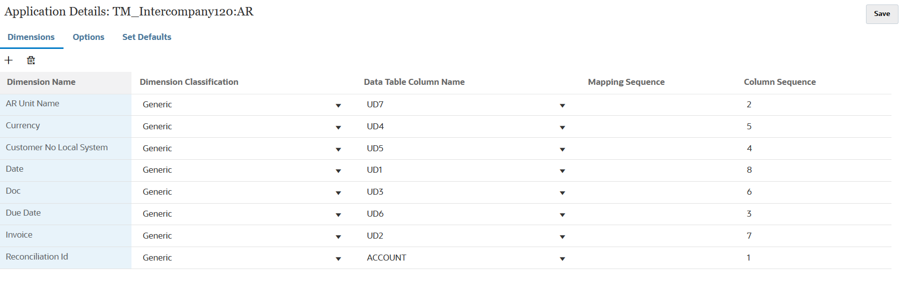

  2. Wählen Sie die Registerkarte Dimensionsdetails aus.
    Wenn Sie eine Zielanwendung für den Transaktionsabgleich auswählen, werden die Dimensionsdetails der Anwendung automatisch in der Registerkarte "Dimensionsdetails" geladen.
  3. Wählen Sie die Dimensionsklasse aus, oder klicken Sie auf Das Bild zeigt die Schaltfläche "Suchen"., um die Zieldimensionsklasse auszuwählen.
    Die Dimensionsklasse ist eine Eigenschaft, die durch den Dimensionstyp bestimmt wird.
    Ordnen Sie nur Dimensionen zu, die Sie aggregieren möchten. Beispiel: Wenn Sie nur Händlernummer, Bankreferenz, Kreditkartentyp oder Transaktionsdatum aggregieren möchten, nehmen Sie nur die entsprechenden Dimensionen in die Zuordnungen auf.
    Das Bild zeigt die Seite "Anwendungsdetails".

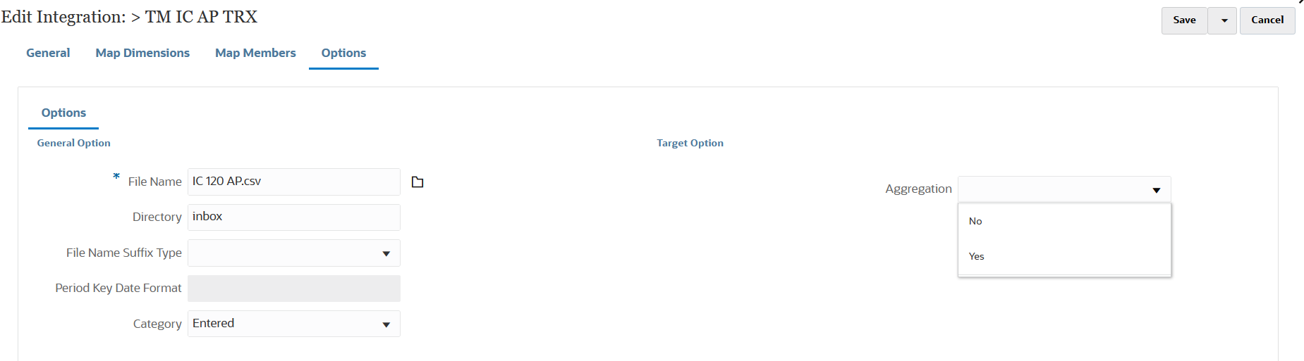

  5. Klicken Sie auf der Homepage der Komponente Datenintegration rechts neben der Integration mit den zu aggregierenden Transaktionsabgleichsdaten auf Das Bild zeigt das Symbol "Auswählen"., und wählen Sie auf der Seite "Integration bearbeiten" die Registerkarte Optionen aus.
  6. Wählen Sie unter Aggregation den Wert J (Ja) aus, um importierte Transaktionen zu aggregieren.
    Um importierte Transaktionen nicht zu aggregieren, wählen Sie N aus.
    Die Standardeinstellung für die Aggregation ist N.
    Das Bild zeigt die Seite "Optionen".
    Sie können die Aggregationsoption auch aktivieren, indem Sie Anwendungsdetails, Optionen, Aggregation auswählen und unter Eigenschaftswert den Wert J (Ja) auswählen.
    Die in Schritt 6 in der Registerkarte "Optionen" ausgewählte Aggregationsoption setzt die in den Anwendungsdetails ausgewählte Option außer Kraft.
  7. Klicken Sie auf Speichern.

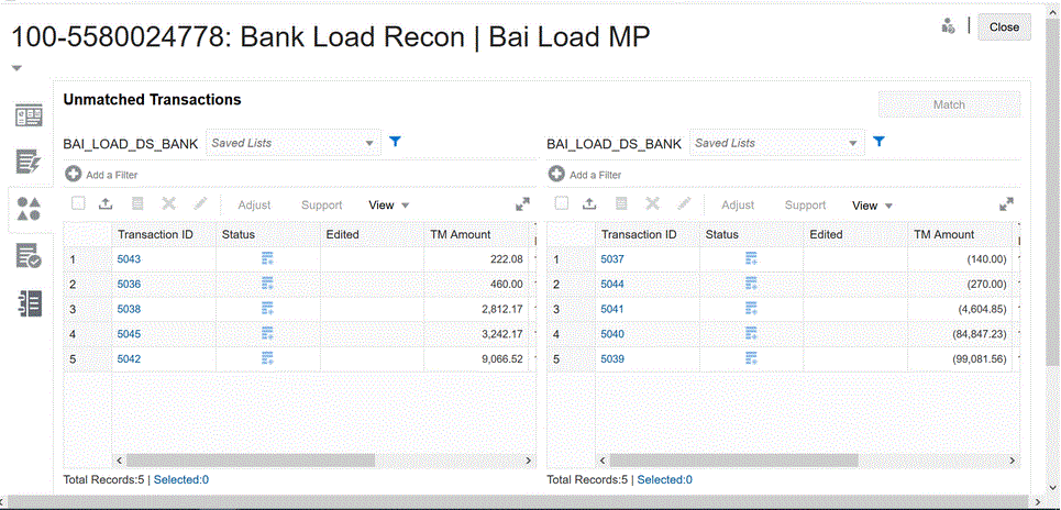

  9. Um den Transaktionsabgleich mit den aggregierten importierten Daten anzuzeigen, klicken Sie auf der Account Reconciliation -Homepage auf Abgleich.
  10. Klicken Sie auf die Konto-ID, der die Quellkonten zugeordnet wurden.
  11. Klicken Sie auf das Symbol Nicht abgeglichene Transaktionen (Das Bild zeigt das Symbol "Nicht abgeglichen".).
    Im Beispiel werden bei aktivierter Aggregation zehn Transaktionen geladen:
    Das Bild zeigt die bei aktivierter Aggregation geladenen Transaktionen.
    Bei deaktivierter Aggregationsoption werden insgesamt 13 Transaktionen geladen:
    Das Bild zeigt die bei deaktivierter Aggregation geladenen Transaktionen.
