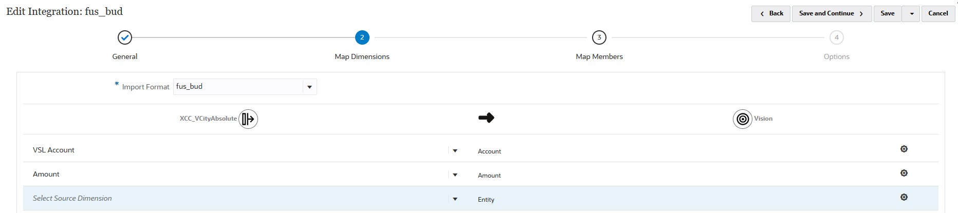

    Erstellen Sie keine Zuordnung für Planning-Dimensionen, die nicht von einer Dimension des Moduls Budgetkontrolle, wie z.B. der Version-Dimension und der Plan Element-Dimension in einer Planning-Anwendung, zugeordnet werden können. Für diese nicht zugeordneten Planning-Dimensionen können Sie später ein einzelnes Element angeben.
    Das Bild zeigt die Seite "Dimensionen zuordnen".
