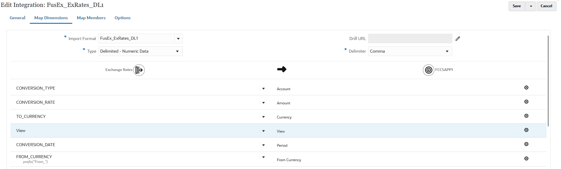

  9. Ordnen Sie die folgenden Dimensionen zwischen der Wechselkurs-Quellanwendung und der Cloud EPM-Anwendung zu.
    Zuzuordnende Dimensionen:
    • CONVERSION_TYPE wird der Account-Dimension zugeordnet.
    • CONVERSION_RATE wird der Amount-Dimension zugeordnet.
    • FROM_CURRENCY wird der From Currency-Dimension zugeordnet.
    • VIEW wird der View-Dimension zugeordnet.
    • TO_CURRENCY wird der Currency-Dimension zugeordnet.
    • CONVERSION_DATE wird der Period-Dimension zugeordnet.
    Das folgende Beispiel zeigt, wie Quellwechselkurse Financial Consolidation and Close-Dimensionen zugeordnet werden:
    Das Bild zeigt die Seite "Dimensionen zuordnen".
