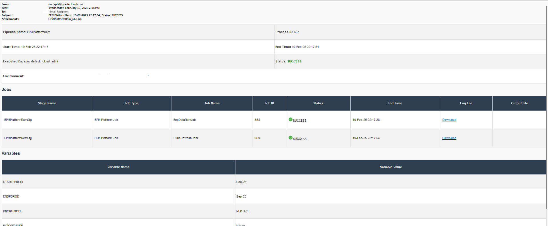

Die an die Empfänger gesendete E-Mail enthält folgende Informationen:
  • Phasenname
  • Jobtyp
  • Tätigkeitsname
  • Job-ID
  • Status
  • Endzeit
  • Logdatei
  • Ausgabedatei
  • Variablenname
  • Variablenwert
Die Abbildung zeigt die Pipeline-E-Mail.
