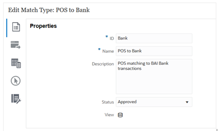

Kunden können die Abgleichs-ID für "Bank" auf der Seite "Abgleichstyp bearbeiten" anzeigen.
Figure 12-1 Die Abbildung zeigt die Seite "Abgleichstyp bearbeiten".
