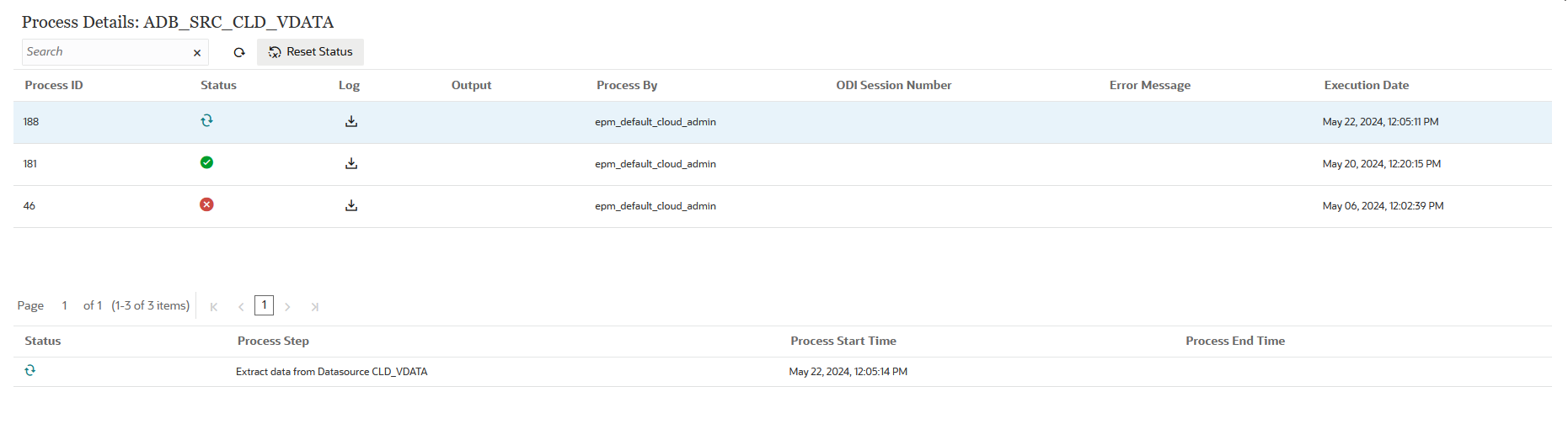

Die Abbildung zeigt die Seite "Prozessdetails".

  2. Wählen Sie die Prozess-ID der Integration oder Pipeline aus, um den Status des weitergeleiteten Jobs anzuzeigen.
    Auf der Seite "Prozessdetails" werden die für den Job ausgeführten Prozesse angezeigt. Für die jeweiligen Prozesse werden folgende Spalten angezeigt:

    • Log - Klicken Sie auf Das Bild zeigt das Symbol "Log"., um das Log für den weitergeleiteten Job anzuzeigen. Für jeden Job werden im Log Status, Prozessschritt sowie Start- und Endzeit des Prozesses angezeigt.
      Das Bild zeigt den Abschnitt der Seite "Prozessdetails" mit dem Status im Log.
