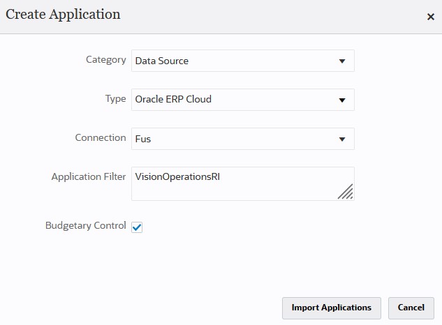

  1. Wählen Sie auf der Homepage der Komponente Datenintegration im Menü Aktionen in der Dropdown-Liste Einrichten die Option Anwendungen aus.
  2. Klicken Sie auf der Seite Anwendungen auf Das Bild zeigt das Symbol "Hinzufügen".(Symbol "Hinzufügen").
    Stellen Sie sicher, dass Sie auf der Seite "Anwendung" und nicht auf der Homepage auf Das Bild zeigt das Symbol "Hinzufügen". klicken.
  3. Wählen Sie unter Kategorie die Option Datenquelle aus.
  4. Wählen Sie unter Typ die Option Oracle ERP Cloud aus.
  5. Wählen Sie unter Verbindung den Namen für die Verbindung mit Oracle ERP Cloud aus.
  6. Aktivieren Sie das Modul Budgetkontrolle.
  7. Klicken Sie auf Anwendungen importieren.
    Die Schaltfläche "Anwendung importieren" übergibt die Essbase-Cubes von Salden des Moduls Budgetkontrolle als Zielanwendungen des Moduls Budgetkontrolle an die Komponente Datenintegration. Ein Control Budget-Dimensionselement innerhalb der einzelnen Zielanwendungen des Moduls Budgetkontrolle steht für ein Kontrollbudget im Modul Budgetkontrolle zum Laden und Writeback von Daten aus und in Oracle Fusion Cloud Enterprise Performance Management.
    Das Bild zeigt die Seite "Anwendungen erstellen".
