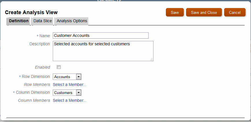

Geben Sie im Fenster Analyseansicht erstellen einen Namen für die Analyseansicht und eine optionale Beschreibung ein.
Wählen Sie eine Zeilendimension aus, z.B. Customers, und wählen Sie eine Spaltendimension aus, z.B. Accounts .
Abbildung 12-2 Fenster "Analyseansicht erstellen"

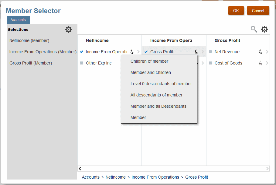

Klicken Sie auf Element auswählen, um bestimmte Zeilen- oder Spaltendimensionselemente auszuwählen:
Wählen Sie eine beliebige Detailebene aus, z.B. Nettoeinkommen, Einkommen aus Betrieb, Bruttogewinn.
Wählen Sie Elementfunktion aus, um ein Standarddimensionselement zu verwenden, oder wählen Sie eine Formel aus, um mindestens ein Element im Verhältnis zur aktuellen Auswahl zu referenzieren.
Klicken Sie optional auf fx, um eine Auswahlfunktion zu verwenden.
Abbildung 12-3 Elementauswahl mit Auswahlfunktionsoptionen
