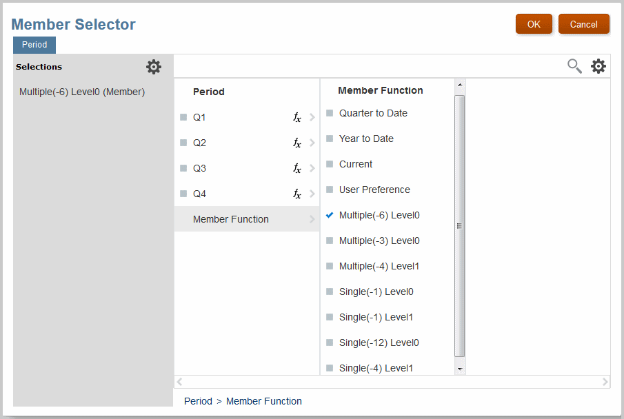

Sie können Elementfunktionen verwenden, um das für diese Dimension in den Voreinstellungen definierte Element auszuwählen (Benutzereinstellungen festlegen), oder Sie können eine Formel verwenden, die auf ein Element verweist, das relativ zum aktuellen ist. Die folgende Abbildung zeigt die Liste Elementfunktion für die Dimension Period.
Abbildung 12-4 Elementfunktionen für die Period-Dimension
Das Fenster "Elementauswahl" mit Auswahlen der Ebene 1 (Q1, Q2 usw.) plus eine Reihe von Formeln wie im folgenden Text beschrieben.
In der vorausgehenden Abbildung sind Quartal kumuliert, Jahr kumuliert und Aktuell selbsterklärend und basieren auf den zu diesem Zweck ausgewählten Daten. Informationen zum Festlegen von Daten für Aktuell finden Sie unter Beschreibung und Standarddimensionseinstellungen einer Anwendung bearbeiten.
Mit den Einzeln-Optionen wird ein Element auf der angegebenen Ebene ausgewählt. Dazu wird um die angegebene Zahl vom aktuellen Element auf dieser Ebene zurückgezählt. Beispiel: Einzeln(-1) Ebene 0 liefert Daten für Juni, wenn der aktuelle Monat Juli ist. Einzeln(-1) Ebene 1 liefert Daten für Q2, wenn der aktuelle Monat der Juli ist. Denn der Juli liegt im dritten Kalenderquartal.
Mit den Mehrere-Optionen werden alle Elemente im angegebenen Bereich ausgewählt. Dazu wird vom aktuellen Element auf dieser Ebene zurückgezählt. Beispiel: "Mehrere(-6) Ebene 0" ruft die Daten für die vergangenen sechs Monate ab (für Februar bis Juli, wenn der aktuelle Monat der Juli ist).
