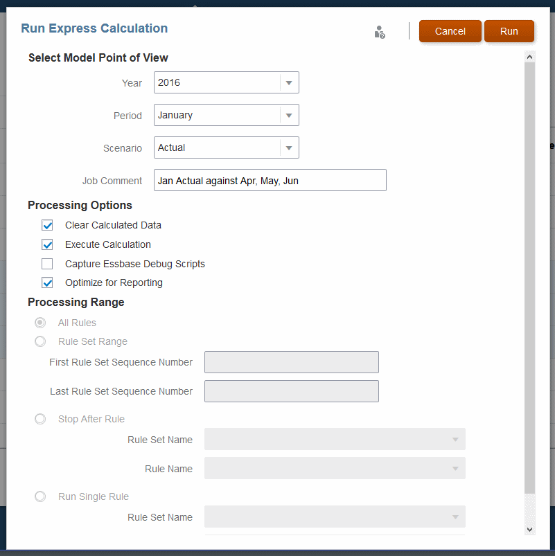

Berechnungseinstellungen eingeben
Wenn Sie einen einzelnen POV mit Daten und Regeln ausgewählt haben, wird dieser POV standardmäßig in die Felder Modell-POV auswählen eingetragen.
Hinweis:
Ein POV mit Regeln wird als "Modell-POV" bezeichnet. Sie können einen beliebigen POV auswählen, der in der Spalte Modell vorhanden des vorherigen Fensters ("Ausführungssteuerung") ein Häkchen aufweist.
  1. Behalten Sie den Standard-POV bei, und fahren Sie mit dem nächsten Schritt fort, oder wählen Sie einen anderen Modell-POV aus, der auf die ausgewählten POVs angewendet werden soll.
    Verwenden Sie für dieses Beispiel den Standard-POV.
  2. Wählen Sie in der Gruppe Verarbeitungsoptionen mindestens eine auszuführende Aktion aus:
    • Aktivieren Sie das Kontrollkästchen Berechnete Daten löschen, um alle Zellen zu löschen, die durch die Regeln in den Optionen für den Verarbeitungsbereich aktualisiert werden konnten (standardmäßig ausgewählt). Dadurch werden auch die Ergebnisse früherer Ausführungen der Regeln gelöscht, die im Rahmen dieses Berechnungsjobs ausgeführt werden.
    • Aktivieren Sie das Kontrollkästchen Berechnung ausführen, um die unter Verarbeitungsbereich angegebenen Regeln auszuführen (standardmäßig ausgewählt).
    • Essbase-Debuggingskripte erfassen speichert von der Engine generierte Skripte für jede Umlage oder benutzerdefinierte Berechnungsregel, die in einer Berechnung enthalten ist (Informationen zu Debuggingskripten).
      Hinweis:
      Essbase-Debuggingskripte erfassen ist für die Fehlerbehebung konzipiert und kann den Verarbeitungsoverhead erhöhen. Vermeiden Sie es, diese Einstellung ohne einen wichtigen Grund auszuwählen.
      Wenn Essbase-Debuggingskripte erfassen ausgewählt ist, zeigt die Liste "Jobdetails" dies im Fenster Jobbibliothek an.
    • Aktivieren Sie das Kontrollkästchen Für Reporting optimieren, um die Standardaggregationen auf den Essbase-Cube anzuwenden, wenn die Berechnung abgeschlossen ist (Informationen zu "Für Reporting optimieren").
  3. Geben Sie in der Gruppe Verarbeitungsbereich die auszuführenden Regeln an:
    • Alle Regeln führt alle für den ausgewählten POV definierten und aktivierten Regeln aus.
    • Regelsetbereich führt alle aktivierten Regeln im Regelsetbereich aus, der in den Textfeldern Abfolgenummer erstes Regelset und Abfolgenummer letztes Regelset definiert ist.
    • Nach Regel stoppen Mit dieser Option können Sie einen Haltepunkt für einen Berechnungsjob angeben. Alle Regelsets und Regeln bis zu und einschließlich der ausgewählten Regel werden ausgeführt, und die Berechnung stoppt an diesem Punkt.
    • Einzelne Regel ausführen führt eine einzelne, in den Listen Regelsetname und Regelname ausgewählte Regel aus.
Mit den Einstellungen im folgenden Beispielfenster, Schnellberechnung ausführen, werden alle Regeln im Modell-POV January 2016 Actual für die drei in Abbildung 11-5 ausgewählten Daten-POVs ausgeführt.
Abbildung 11-6 Fenster "Schnellberechnung ausführen"
Das Fenster zeigt den Modell-POV und andere Einstellungen an, wie in den nachfolgenden Abschnitten beschrieben.
Wenn die Berechnung mit diesen Einstellungen ausgeführt wird, werden vorhandene berechnete Daten gelöscht, und die Daten werden für das Reporting optimiert. Essbase-Debuggingdaten werden jedoch nicht erfasst.
