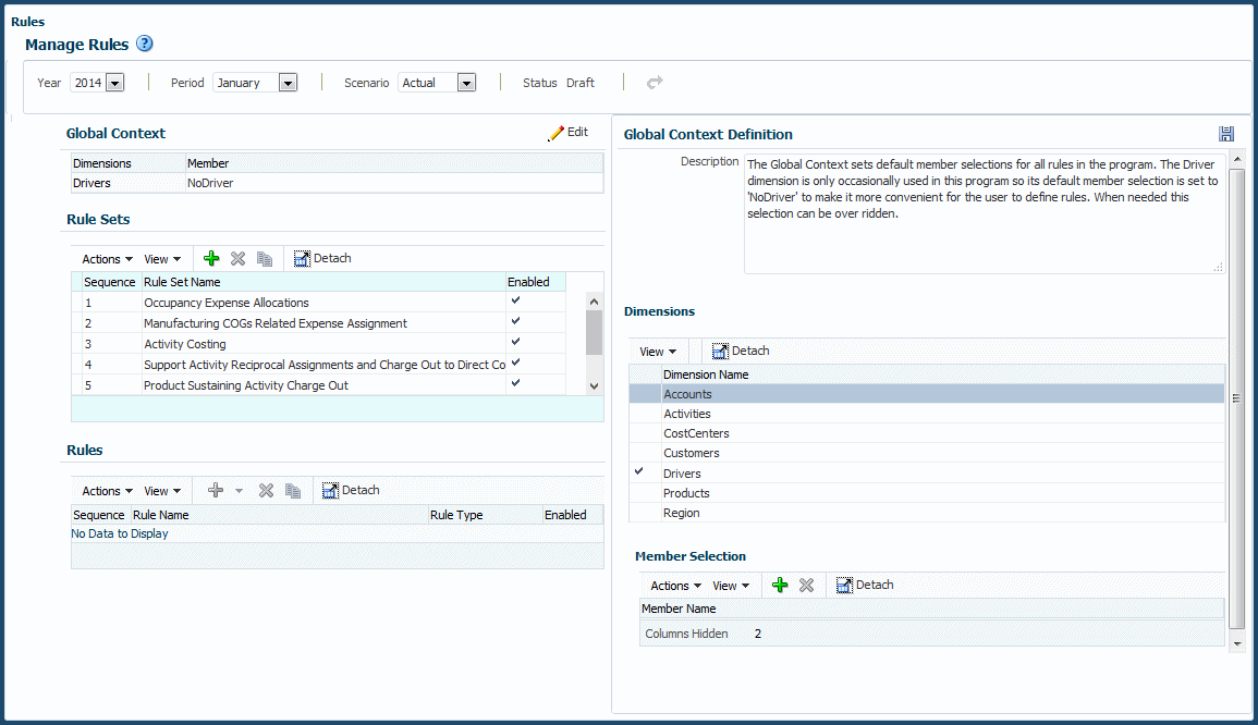

  3. Klicken Sie im Bereich Globaler Kontext auf Bearbeiten, Schaltfläche "Bearbeiten", um den Bereich "Definition von globalem Kontext" anzuzeigen.
    Abbildung 8-2 Globalen Kontext definieren
    Im oberen Teil des Inhaltsbereichs "Regeln verwalten" können Sie einen POV auswählen und einen globalen Kontext definieren.

Abbildung 8-2 zeigt die Definition eines globalen Kontexts, die das Element NoDriver auf die Drivers-Dimension für alle für diesen POV erstellten Regeln anwendet. Der globale Kontext wurde definiert, bevor Regelsets und Regeln erstellt wurden.
