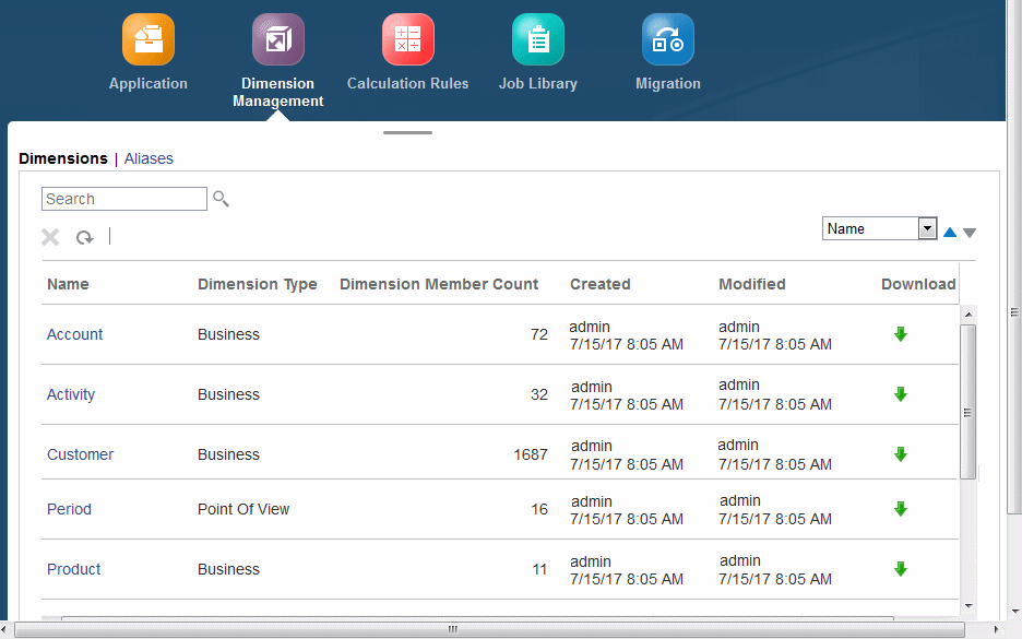

So zeigen Sie eine Liste mit Dimensionen vom Typ "Business", "Attribute" und "Point of View" an, die in der Anwendung enthalten sind:
  1. Klicken Sie auf der Homepage auf Anwendung, Symbol "Anwendung", und klicken Sie auf Dimensionsverwaltung, Symbol "Dimensionsverwaltung".
    Standardmäßig wird die Registerkarte Dimensionen im Fenster Dimensionsverwaltung geöffnet.
    Abbildung 6-3 Registerkarte "Dimensionen" im Fenster "Dimensionsverwaltung"
    In der Registerkarte "Dimensionen" des Fensters "Dimensionen verwalten" werden Dimensionen und Elemente für die Anwendung angezeigt. In der Registerkarte "Aliasnamen" können Sie neue Aliastabellen hinzufügen.
    Die Registerkarte Dimensionen im Fenster Dimensionsverwaltung enthält die folgenden Steuerelemente zum Anzeigen der Dimensionshierarchie. Wenn Sie im Fenster auf das jeweilige Steuerelement zeigen, wird der zugehörige Name angezeigt.

  2. Klicken Sie auf den Namen einer Dimension, um deren Elementstruktur anzuzeigen.
    • Klicken Sie auf Dreiecke, die nach rechts zeigen, um die nächste Ebene von Elementen unter dieser Ebene anzuzeigen.
    • Klicken Sie auf Dreiecke, die nach unten zeigen, um die Ebenen unter dieser Ebene auszublenden.
    • Wählen Sie Elemente aus, um Elementinformationen (Eigenschaften) anzuzeigen.

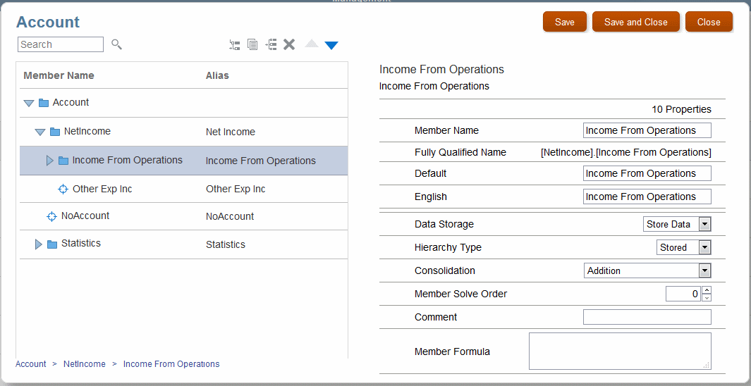

    Abbildung 6-4 Eingeblendete Registerkarte "Dimensionen" mit Anzeige der Elementebenen und -eigenschaften
    Sie können auf Pfeile klicken, um das Fenster "Dimensionen" zu erweitern. Wählen Sie ein Element aus, um dessen Eigenschaften anzuzeigen.
    Hinweis:
    Sie können jede beliebige Eigenschaft in Bearbeitungsfeldern bearbeiten oder in einer Dropdown-Liste eine andere Einstellung auswählen.
    Wenn die Anwendung mehrere Aliastabellen enthält, können Sie jede Aliaseigenschaft getrennt bearbeiten. Beispiel: In der vorherigen Abbildung werden Aliasnamen aus den Aliastabellen "Standard" und "Englisch" angezeigt. Jede Tabelle kann für das ausgewählte Element einen anderen Aliasnamen enthalten.
    Informationen zum Hinzufügen von Aliastabellen finden Sie unter Aliastabellen hinzufügen.
