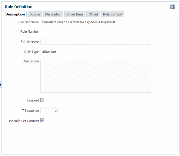

Abbildung C-1 Bereich "Regeldefinition"
Geben Sie Namen, Beschreibung und andere Informationen zur Regel ein, wie in den folgenden Schritten beschrieben.
Verwenden Sie die einzelnen Registerkarten, um eine Regel zu definieren:
  1. Geben Sie unter Beschreibung einen Regelnamen, eine optionale Beschreibung, eine laufende Nummer und sonstige Informationen ein, mit denen bestimmt wird, wann und wie die Regel ausgeführt wird.
  2. Wählen Sie unter Quelle Dimensionselemente aus, die Mittel für die Umlage bereitstellen. Sie können auch einen Betrag oder Prozentsatz für die Umlage angeben und eine Berechnungssegmentierungsmethode auswählen.
  3. Unter Ziel werden die Dimensionselemente bestimmt, die eingehende Mittel erhalten.
  4. Unter Treiberbasis wird angegeben, ob Mittel im angegebenen Dimensionselement gleichmäßig oder anhand einer Formel umgelegt werden.
  5. Unter Verrechnung können alternative Locations für eine Erhöhung angegeben werden, mit der eine entsprechende Senkung in der Umlagequelle ausgeglichen wird.
  6. Unter Regelkontext können Sie Standardelemente für neue Regeln einrichten.
