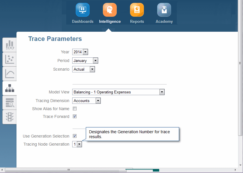

  2. Klicken Sie auf Schaltfläche "Verfolgen", um das Fenster Verfolgungsparameter anzuzeigen.
    Abbildung 9-5 Fenster "Verfolgungsparameter"
    In diesem Fenster werden ein POV, eine Modellansicht und eine Tracing-Dimension ausgewählt. Anschließend wird die Verfolgung angezeigt.
  3. Wählen Sie POV-Informationen und eine Modellansicht für den Schwerpunktmodus aus, den Ausgangspunkt der Verfolgung (Informationen zum Verfolgen von Umlagen).
  4. Wählen Sie eine Tracing-Dimension aus, die für die Verfolgung relevant sein soll.
  5. Geben Sie an, ob Aliasnamen statt Namen verwendet werden sollen.
  6. Geben Sie an, ob Sie eine bestimmte Ebene der Verfolgungsdimension auswählen oder nur die unterste Ebene (0) anzeigen möchten.
  7. Klicken Sie auf Zum Ziel verfolgen oder Herkunft verfolgen, abhängig davon, ob Sie Zuordnungen vom oder zum Schwerpunktknoten verfolgen möchten (Informationen zum Verfolgen von Umlagen).
